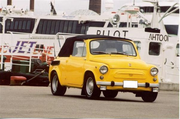

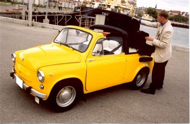

https://www.zaz.kiev.ua/forum/gallery/photobase/00341-1120729307-766.jpg
https://www.zaz.kiev.ua/forum/gallery/photobase/00341-1120729300-544.jpg
второй раз меняю фотки на ссылки. специально. кому надо откроет. а так чтоб не травмировали психику новичкам. Voytik Laughing

ПовідомленняДодано: 07 Липень 2005 13:01    Заголовок повідомлення: Відповісти з цитатою
Лёша, не дразни потенциальных кабриолетчиков Wink Laughing
щас же начнётся новая волна крышообрезания всем Горбатикам Evil or Very Mad
ведь никто ж не видел фоток как этого Горбатика делали, и сколько в него килотон денег вложили чтоб он выглядел кабриолетом, а не кастратом.
народ ведь думает что это дешевле всего. купил за 50 рубасов и отрезал, и будет такая ляля как на фотках.
накалечат новых Запиков, и на свалку, бля Sad

ПовідомленняДодано: 07 Липень 2005 13:14    Заголовок повідомлення: Відповісти з цитатою
Я с тобой полностью согласен. Это фотки с Эстонского сайта любителей 965-го. Я кабриолеты не люблю, но так для ознакомления выложил. Да, только что вспомнил, что добится плотного прилегания крышы и кузова удалось только в прошлом году, то у Мэрса, то ли у БМВ, а до этого было масса недостаткв. Да и сам механизм подъёма непростая штука. А от кабриолетов оттолкнуло после того как увидел кабриолет сделанный в Хаммерцентре.
Так же хочу ещё раз напомнить, что крыша является элементом жёсткости и если её срезать, то надо усиливать ГРАМОТНО днище.
Кабриолеты тяжелее своих братьев " с крышей" в среднем килограммов на 200.
Испугал?
