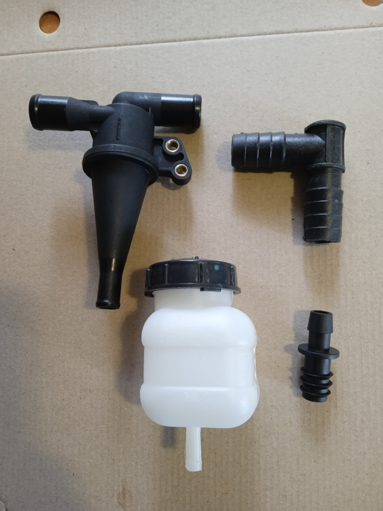

Усім привіт!
Не пам"ятаю у якій темі kubanoid мене присоромив на рахунок того, що не годиться шланг вентиляції картерних газів виводити у атмосферу.
Вирішив із цим щось робити.
У мене у рідному корпусі стоїть сухий фільтр від Трабанта, тому шланг вивів у "черепашку".
Маслопомийку організував наступним чином.
Був куплений сепаратор картерних газів 481H-1014030.
https://www.google.com/search?q=481H-1014030&oq=481H-1014030&aqs=chrome..69i57.74817j0j7&sourceid=chrome&ie=UTF-8
Також придбав бачок зчеплення 2101 та купу усіляких штуцерів.
У результаті доопрацювання отримуємо ось таку штукенцію (штуцер знизу бачка зрізаний, отвір заплавлений).
Прикріпив її за допомогою саморобного кронштейна до бензонасосу.
До "черепахи" у потрібному місці приробив штуцер.
Усе у купі виглядає так.
P.S. Прошу вибачення за брудний двигун. З водою у Нікополі зараз не дуже. Sad

Цілком робочий варіант, за пластиковою технологією. Пластик зараз довговічний. Подивишся що з фільтром, як поїздиш. Або заздалегідь фільтр сфотографуй, щоби порівняти. У когось рідний "мокрий" фільтр, тим простіше якщо масловідділювач не повністю гази чистить. Той варіант, який Paul R-0707 пропонував, виглядає витонченішим і підшипник балансирного валу береже, але зробити його складніше, аргонне зварювання потрібне.

А до чого тут фільтр?
Там розрідження.
Як картерні гази попадуть у фільтр?

Компактно і за феншуєм(то циклон!?)
weld_master
Зареєстрований: 09.04.2011
Повідомлення: 617
Звідки: Україна Нікополь
ПовідомленняДодано: 01 Липень 2023 13:41    Заголовок повідомлення: Відповісти з цитатою
Так, працює за принципом циклону. Smile

Якщо чесно, не очікував настільки позитивного ефекту! Shocked
Воно реально працює!

И за какой период накопилась эта водно-масляная эмульсия? И в каком сезоне?
Очищать картерные газы объективно полезно, прежде всего, думаю, для чистоты карбюратора. Для впрысковых, наверное, не так важно.
На своём ЗАЗике давно установил примерно 0,7 л банку, в крышку которой три трубки - одна для входа газов - до дна, вторая выход сверху в резиновую трубу перед карбюратором (К-133), третья тоже сверху, но в отверстие 1,5 мм в под дроссельную заслонку для отсоса на х.х. В банке ещё мочалка леска-путанка.
Скапливается эмульсия. Т.к. горячие газы идут вниз, пробулькивая через эмульсию они греют её, испаряя часть. Раз в полгода выливал. Да, во входной трубке под крышкой проткнуто отверстие около 1 мм - чтобы, если разрежение в картере, не засасывало обратно уловленное.

ПовідомленняДодано: 29 Грудень 2023 08:13    Заголовок повідомлення: Відповісти з цитатою
Пробіг не фіксував.
По теплу було сухо.
Зараз злив перший раз.

А по якій технології паяв пластик? Теж собі хочу таке зробити
weld_master
Повідомлення: 617
ПовідомленняДодано: 29 Грудень 2023 13:25    Заголовок повідомлення: Відповісти з цитатою
Без технології. Laughing
Звичайним паяльником 40 Вт.
Матеріал сепаратора під час пайки (правильніше називати зварюванням) трохи підгорає.
У розплавленому стані його треба змішувати з матеріалом штуцерів.
Тоді шов стає еластичним.
