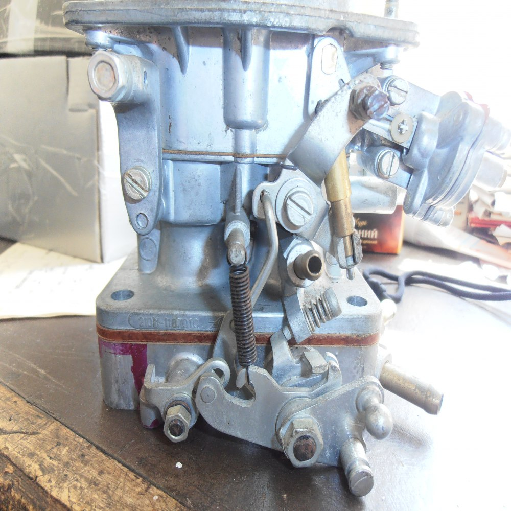

ПовідомленняДодано: 03 Липень 2017 14:07    Заголовок повідомлення: Відповісти з цитатою
Карбюратор приехал
модель 2106-1107010
на верхней части следы окислов, чем их можно аккуратно убрать?

П.С. кстати твой карб похож на родной очень, разве что надо менять жиклеры как выше упоминалось, и распылители в камерах
