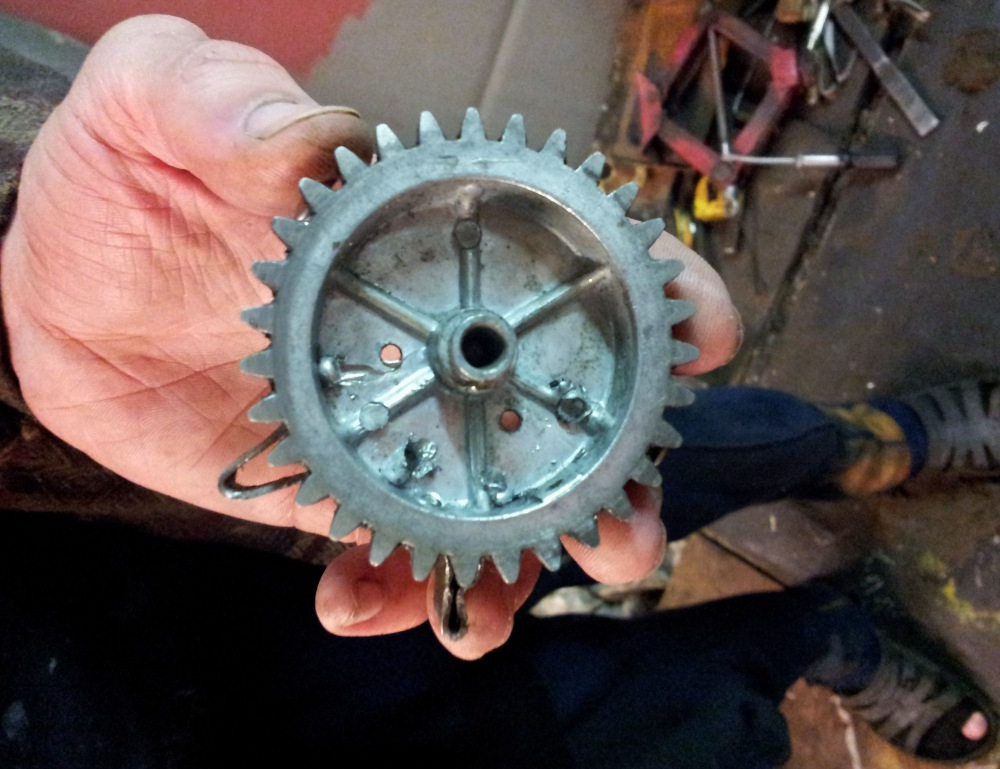

блин...ладно,раскрою замысел.
нужно вставить внутрь большой шестерни в механизме стеклоподъёмника ,той к которой трос закреплён.а вторым концом вставить в корпус самого механизма.другими словами надо сделать возврат механизма в исходную точку.

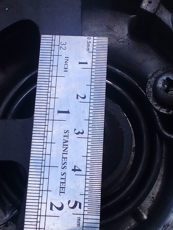

ПовідомленняДодано: 13 Тра 2016 11:09    Заголовок повідомлення: Відповісти з цитатою
у меня в гараже есть сфоткаю с линейкой вечерком
skm
Зареєстрований: 21.11.2011
Повідомлення: 246
Моє авто: заз968м и др
ПовідомленняДодано: 13 Тра 2016 18:39    Заголовок повідомлення: Відповісти з цитатою
это с китайца= но они разные японца вскрывать не стал.
ПовідомленняДодано: 14 Тра 2016 02:41    Заголовок повідомлення: Відповісти з цитатою
45 мм,если я правильно вижу?совсем впритык.не пойдёт,ей в обратную сторону некуда будет работать.

ПовідомленняДодано: 16 Тра 2016 00:39    Заголовок повідомлення: Відповісти з цитатою
если кто ещё не понял куда они-то вот сюда,внутрь.
фото просто оло-ло,я знаю Laughing
Останній раз редагувалося: sanitar (16 Тра 2016 14:09), всього редагувалося 1 раз
ПовідомленняДодано: 16 Тра 2016 08:59    Заголовок повідомлення: Відповісти з цитатою
Фото не открываетсо!
ПовідомленняДодано: 16 Тра 2016 14:09    Заголовок повідомлення: Відповісти з цитатою
исправил
ПовідомленняДодано: 18 Тра 2016 22:26    Заголовок повідомлення: Відповісти з цитатою
достал и померял от хлебницы.ну по размерам в принципе подходит(хотя можно и большего диаметра),но сильно жёсткая она.
