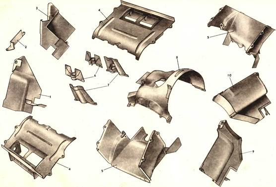

Здравствуйте. Купил ЗАЗ 968 м. Кожухов обдува не было, покатавшись понял что они ОЧЕНЬ нужны. Купил но не всё , на разборке говорят что бабочек под №7 как на фото не ставят на Мку. Вопрос - Так ли это ? и насколько они нужны ?

Ставлять. а от чи сильно вони на шось впливають - я хз Embarassed

не слушай этих барыг,ставили всегда.без них не то пальто

ставят. Ищи их, а то без них цилиндры хуже обдуваются.

На моем жужике бабочка присутствует в единственном экземпляре еще с завода... 1993 год, трудные времена. Надо где-то пошукать, доставить.

Ищи эти бабочки.У меня без них мотор нагреваетя на 15 градусов больше.
Р.S. Личный опыт.

Те, что под №6 у себя видел.
А те,что №7 что-то не припомню.

Спасибо Всем. Значит буду искать. Сегодня сношался с установкой кожухов тот еще геморой.

у меня стоят бабочки, они не дают воздуху идти в обход цилиндра, то есть весь воздух идет на обдув, а не просто в дырку.
при большем желании их можно и самим смастерить.
А в ЗАпорожье вообне не вижу проблемы их найти.
