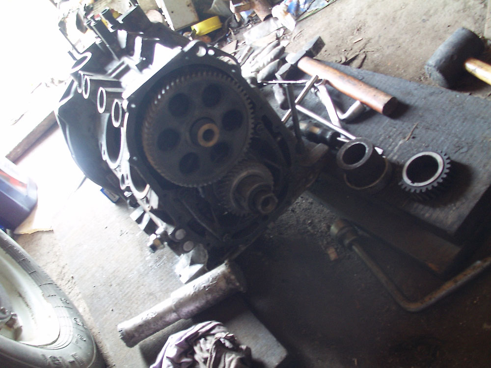

Снял кожухи полностью и подивился засранности двигателя. Головки, цилиндры, картер – все под коркой маслянистой грязи. На головках она уже запеклась в отличную керамику  .
Сомнения стали менее смутными  .
После снятия головки стало очевидно, что поршневую надо либо растачивать, либо менять в сборе.
Напомню, автомобиль «после капиталки».
В общем, проведенные работы по мотору: разборка, мойка, проточка коленвала под 1-й ремонт, 0,25 (коренные и шатунные шейки). Отремонтирована задняя втулка балансирного вала в распределительном валу, восстановлена посадка распредвала в картере – три втулки, однако. Естественно, установлены новые вкладыши, заменена поршневая группа в сборе. Головки – прошарошены клапанные седла, притерты клапана, втулки, видимо, менялись при прошлом «ремонте», клапана также были «новые», износ ножки в пределах допусков. Везде, где возможно было обойтись без прокладок, мотор собирался на герметике. Установлены чугунные шестерни ГРМ.
