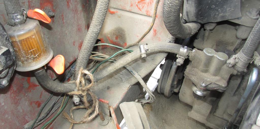

Вроде было все нормально машина не грелась, ну как, грелась но в меру, ездил летом, бензонасос начинал отказывать только на отметки температуры масла в 100градусов.
Сейчас не знаю что случилось, это ж Запорожец, поломался пока стоял пару дней :-D Выехал с дома, проехал минут 10, перегрелся. В результате километров 6 я ехал и три раза останавливался из за перегрева насоса. Насос разобрал, глянул, всё чисто, мембрана цела, что может быть ?

Пробывал насос с печки, он то качает, то нет. А механический греется уже при 45-50 градусах, короче каждый километр, фильтр стоит после насоса, насос чистый внутри, мембрана целая. Чо делать то ?

Вроде обсуждалось уже. Насос не при чем, он либо работает, либо нет. А при нагреве всему виной тепловое расширение картера и износ привода. Лечится выставлением правильного (мануал) вылета штока, относительно картера. Если убирать прокладки дальше некуда, то надо ставить не изношенный шток, но и слишком большой вылет вредит мембране - надо добавить прокладок.

Антибык прав.
Вылет по штату и никаких проблем. Расширение а не мифические паровые пробки причина. Это термическое расширение в кварце печки реализовано в мирных целях.
120 и зашкал термометра двига полёт нормальный. На пристойном масле. Ресурсом конечно же платить.
Перелив бензы нужен.
Как его организовать - по вкусу.
Без него процентов 10 гарантированного перерасхода.
При переборке насоса мембрану следует напрячь лапкой перед затяжкой крышки.
Иначе мерзкий свист несколько секунд и задранный эксцентрик.
