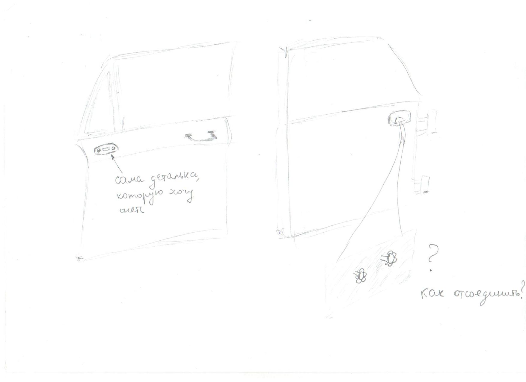

Не могу сообразить, как снять детальку с левой двери, к которой прикручивается зеркало шурупами (нужно, чтобы поставить новое, фирмы "Политех" планирую).
Сняв обшивку двери и с трудом подсветив пространство через "окошко" (см. рис) увидел способ крепления этой детальки к металлу двери. По ощущениям, там что-то типа этого. Я эти "ромашки" и пальцами рук с трудом достаю, не то, что пассатижами/чем-то другим подлезть.
Вопрос:
Не подскажете ли, как это всё снимать, чтобы только два отверстия на двери было и никаких там пластмассок? Ну, не догоняю я. Честно.

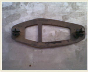

Спасибо ответившим. В итоге воспользовался способом, что подсказал Gazirovannij (пассатижами чуть поджал одну сторону и потихоньку враскачку вынул, все лепестки остались на месте). Удивился, что деталь ВСЯ АБСОЛЮТНО пластиковая, предполагал, что шурупы закручиваются в металлическую резьбу. Ну, и, как говорится, one picture says more than a thousand words.
Ещё раз спасибо.
