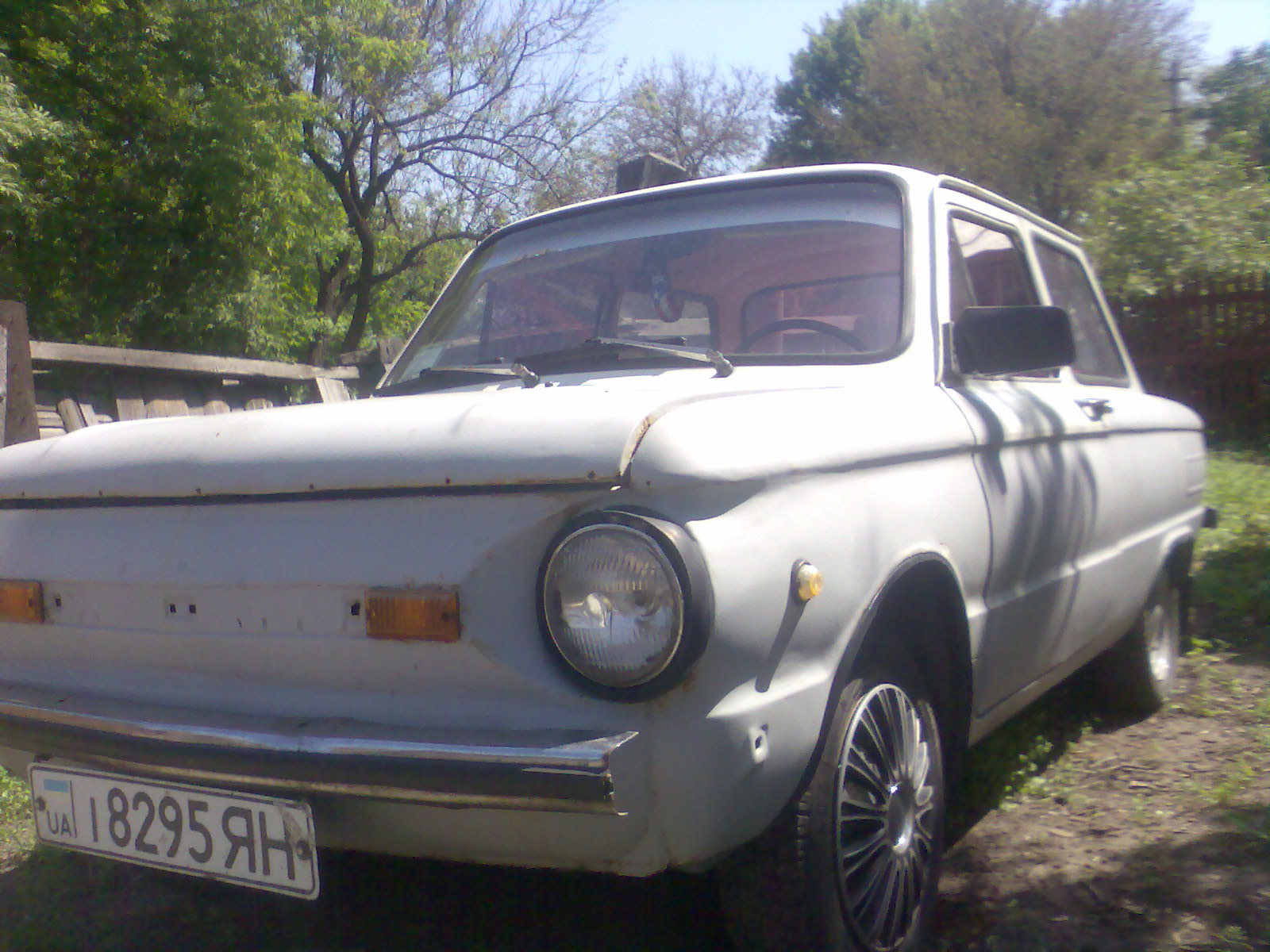

привет всем, дорогие форумчане-зазоводы! Я зарегистрировался давно , но о своем первом любимце решил рассказать только сейчас. Даже не знаю почему, наверное чтобы вы меня поддержали. Это мой первый автомобиль только пригнал сразу дочка окупировала, помагала мне в уборке и мытье нашего авто. С детства мечтал иметь автомобиль хоть какой нибудь. Мечта сбылась! Так он выглядет сейчас, конечно ещё очень много работы. морда была ударена нерадивым (вторым) хозяином, кстати я третий.

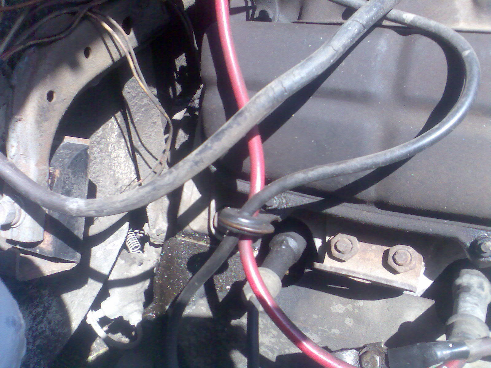

читал на форуме за девчоночку , которая купила заз , врезалась в дерево, отремонтировала, заменила двиг и продала. Жаль конечно, но кто-то уходит, кто -то приходит. Ладно не будем о грустном. У меня всё по-старому, хочу покрасить . Масло вот ещё течёт , что делать пока не знаю слева второй цилиндр попадает на выхлопной коллектор, воняет дымом в салон когда под нагрузкой(например подъём на бугор)
ПовідомленняДодано: 16 Тра 2014 15:29    Заголовок повідомлення: Відповісти з цитатою
Поздравляю!
Первыйнах!
Очень похоже, что течёт с клапанной крышки. Заменить прокладку и рехтануть, если надо, крышку

Дымком наверно пованивает от того, что не заделаны щели между боковиной, колёсной аркой и выше неё изнутри моторного отсека.

Всем добрый вечер! спасибо что делитесь со мной предложениями. Отвечаю Lanc: снимал защиту, течь где-то сзади, масло попадает на выхлопной коллектор, где тот крепится к цилиндру. хотя может ты и прав- за двигатель голову же не засунешь, нужно зеркало приставить точно-ЭВРИКА! zazik_sasha- привет дорогой! Кстати машинка моя куплена в ваших краях, у неё макеевская прописка Wink На счёт дыма ты наверно прав, я там ещё не заглядывал.

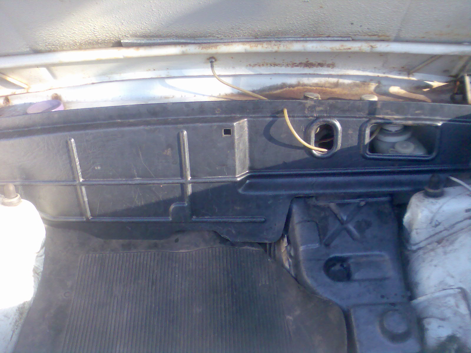

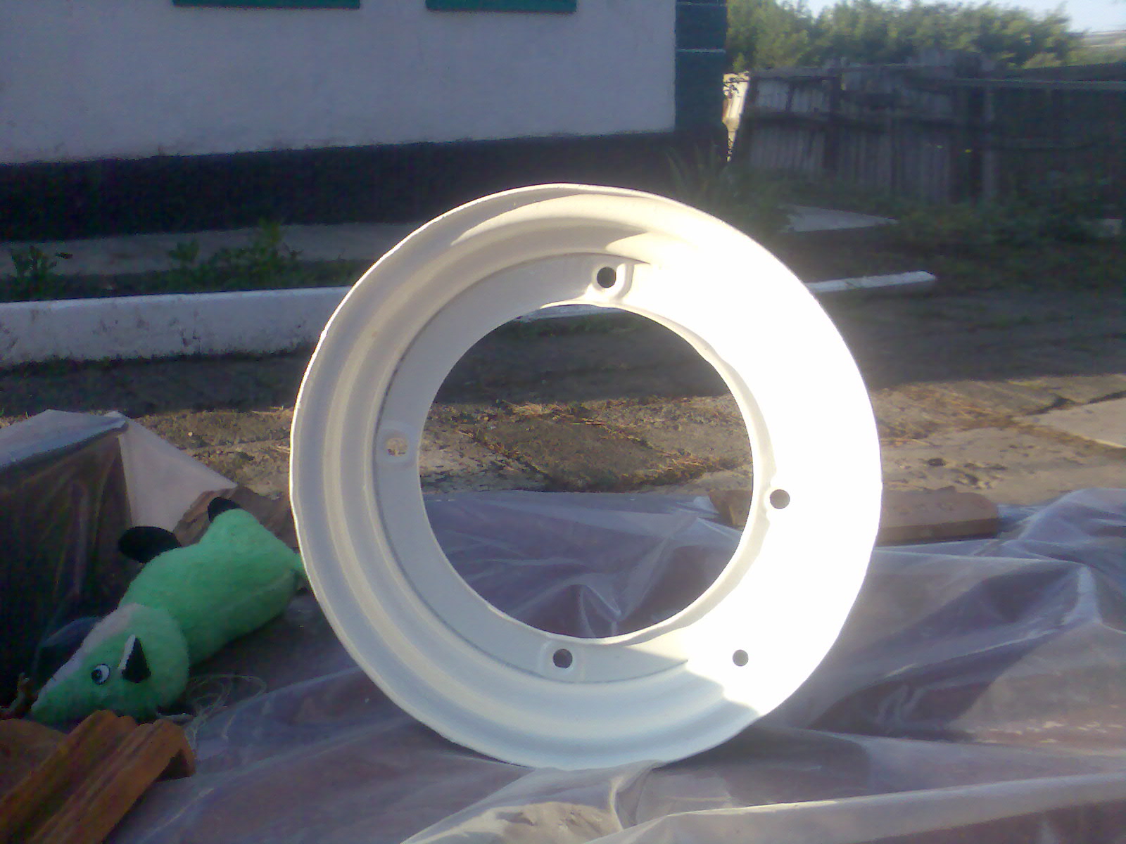

Всем огромный привет!!!!!!!! Добавлю одну фотку Купил два диска - один уже покрасил. Ещё купил защиту в багажник , только не пойму как она ставится. Наверно чего-то не хватает на печке или у меня мозгов! Вот фотка

Там должна быть резиночка с крючком, который цепляется за квадратное отверстие по центру.

а конкретнее можно, какая резиночка и где цепляется? Rolling Eyes Я вот ещё что не пойму: на моей м-ке капот передний не родной что ли? Омыватель стекла меня беспокоит.

На полике багажника, под "квадратным отверстием", за облицовкой есть скоба. Резинка цепляется за нее, а крючком за отверстие.

Аааа, Семён Семёныч, всё понятно. Нужно теперь где-то эту резиночку раздобыть. Smile может у кого есть? Rolling Eyes

Если раздобыть не получится, то думаю, можно туда легко самому заколхозить подобное из кусочка камеры и крючка

А на счет крючка, от таврии подходит, там он бачок омывателя держит:
