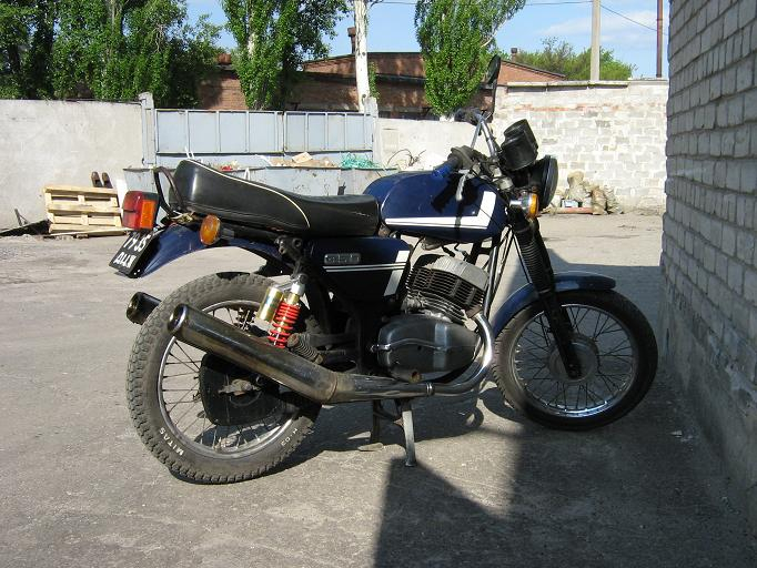

Рокерстайл.
Вчера собрал половинки двигателя. Пообжигал немного руки и запорол 2 сальника.
