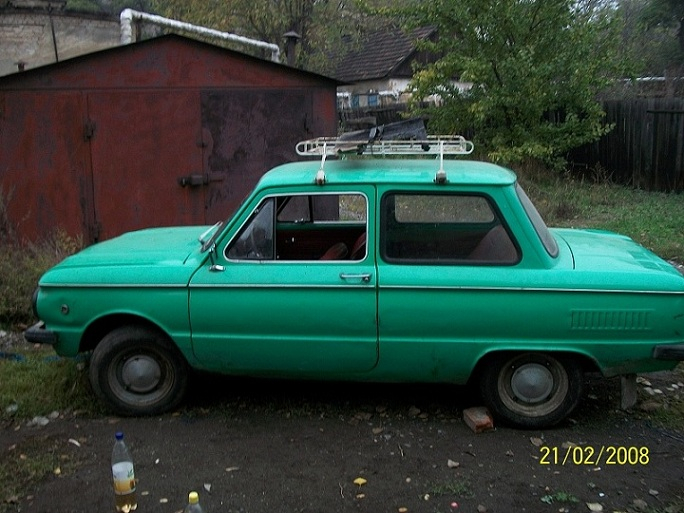

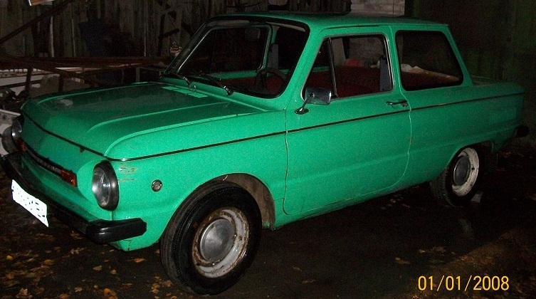

Вот фото на момент покупки:

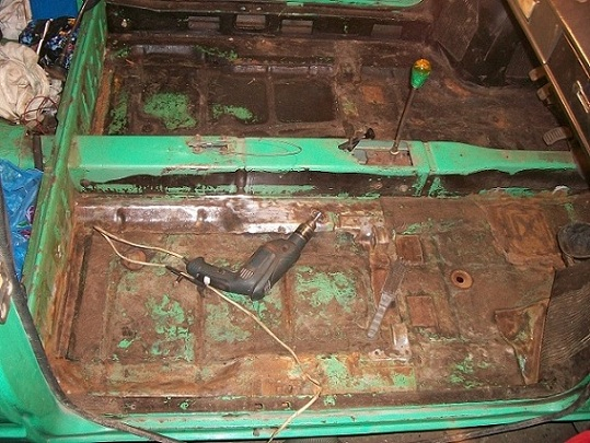

Тщательно убрался в салоне,снял бак,промыл его.Содрал коврики и всю ночь боролся со ржавчиной (Дрель спалил Sad ). Оплакал сгоревшую дрель,взял вторую и доделал дело.Ближе к утру мастика была уже на месте.Решил сразу задействовать валяюшуюся без дела шумку.

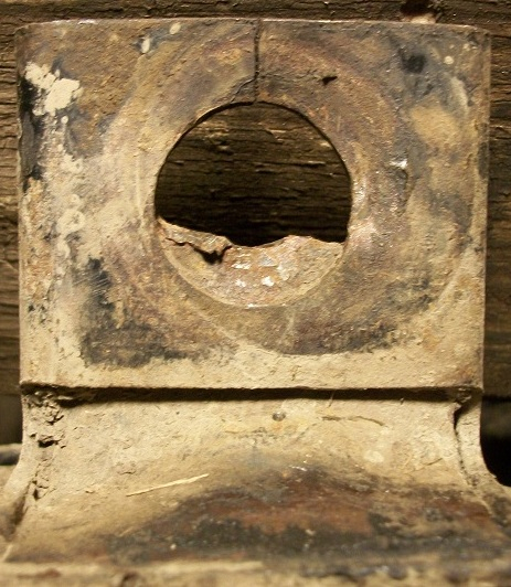

Ещё при первом осмотре заметил,что салентблок переднего крепления двигателя стоит на своём месте для галочки,решил поменять.
Отверстие в "лыже" сильно напоминало логотип одного известного в мобильной связи бренда. Поменял на целую.Гляжу-а с кронштейном,что крепится к коробке,что то не то. Rolling Eyes Исправил.

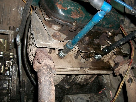

После долгих плясок в маске шамана голым,с бубном вокруг костра всё таки завёл печку.Дыму было...Греет хорошо,не тухнет (по крайней мере на месте).Надо бы искровой розжиг сваять... Rolling Eyes
