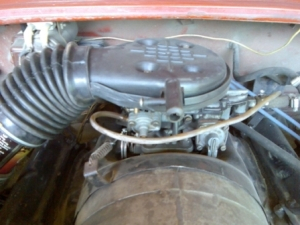

Додано: 06 Жовтень 2010 16:10 Заголовок повідомлення: Re: Установленный карбюратор |
[quote="KVLAD"]Привет всем!
Наконец выкладываю фото установленного карбюратора ДААЗ 2101
Машину конечно же не узнать-стала резвее ездить, правда надо регулировать уровень и жиклеры в карбе-жрет однако многовато-8,5 л. на 100 км. по городу! И свечи с черной копотью.

Додано: 06 Жовтень 2010 19:56 Заголовок повідомлення: Re: Установленный карбюратор |
| KVLAD писав(ла): |
Привет всем!
ААА!!! Зачёт!!! Фильтр аццкий
У меня тоже такой Вэбр стоит
