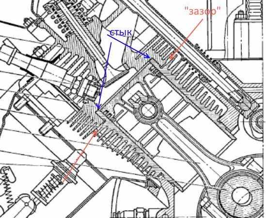

Так зазор-то между "посадочным пояском" цилиндра и головкой, а не ребром цилиндра. Визуально смотрится, как-будто головка не дотянута, а динам.ключ срабатывает на 5 кг, тянуть дальше стрёмно. Короче, всё ок? Можно ставить вторую?
zazik_sasha
Зареєстрований: 26.11.2012
Повідомлення: 126
Звідки: Ханженково
Моє авто: ЗАЗ968М 1987г.
ПовідомленняДодано: 23 Лютий 2017 17:03    Заголовок повідомлення: Відповісти з цитатою
Если головка установлена, то видеть можно только зазор между оребрением цилиндров и головки. Этот зазор не на что не влияет. Он сделан специально, чтобы 100% гарантировать плотную посадку головки на цилиндры. Уплотнение и герметизация между цилиндрами и головкой происходит там, куда никак нельзя заглянуть не вооружённым глазом. Уплотнение происходит между верхней плоскостью бортика цилиндра и головкой.
zazik_sasha
Повідомлення: 126
Звідки: Ханженково
ПовідомленняДодано: 23 Лютий 2017 17:04    Заголовок повідомлення: Відповісти з цитатою
Вторую можно ставить. всё ок.

BV777
Зареєстрований: 19.12.2016
Повідомлення: 15
Моє авто: ЗАЗ 968А
ПовідомленняДодано: 23 Лютий 2017 17:21    Заголовок повідомлення: Відповісти з цитатою
Вот зазор

ПовідомленняДодано: 23 Лютий 2017 23:59    Заголовок повідомлення: Відповісти з цитатою
Так трудно посмотреть чертежи?
