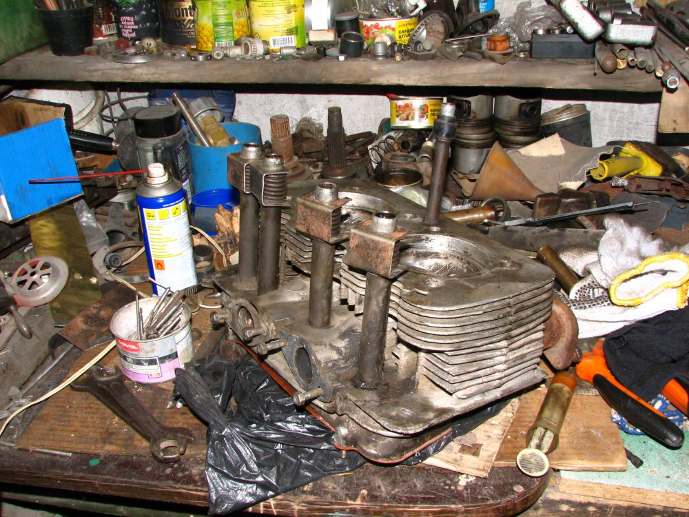

Уже при прокручивании мотора заводной ручкой становилось понятно, что в двух цилиндрах компрессии нет вообще. Предположил, что дело в головках. Головки сняли и отдали на притирку клапанов. Можно было бы и самому сделать, но решили несколько ускорить процесс.

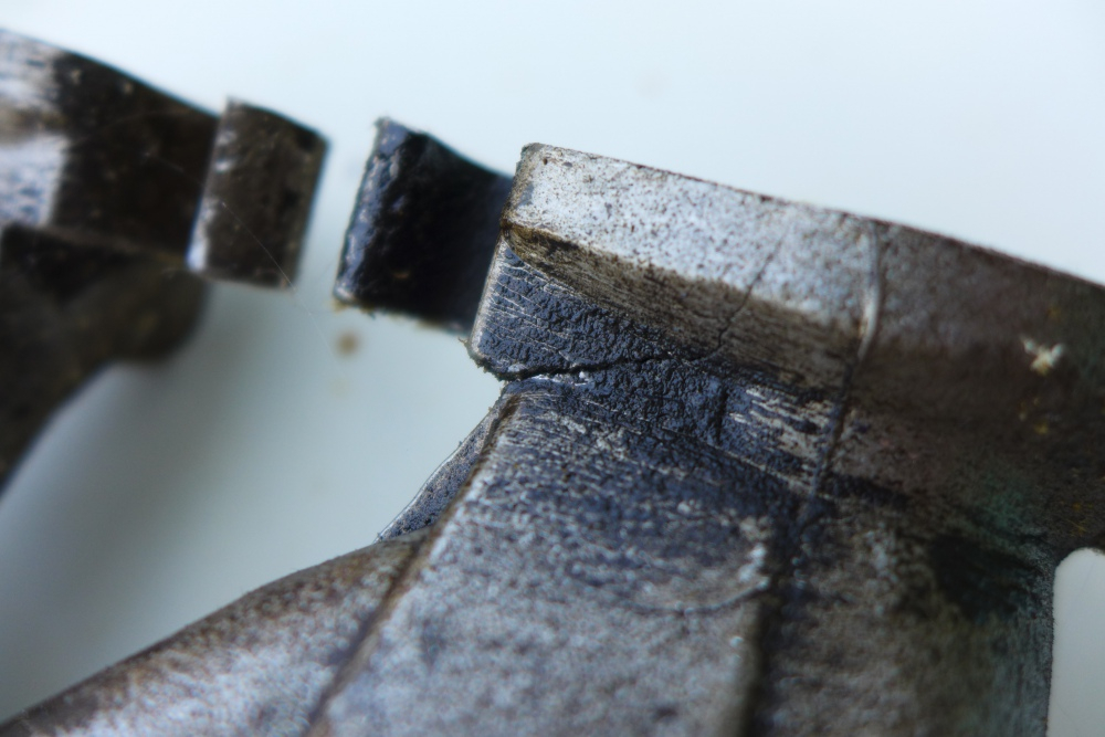

При снятии паука выяснилось, что одна из лап паука карбюратора треснула.
Выяснилось, что предхоз поставил под три лапы родные толстые прокладки, а четвертую потерял и поставил прокладку из ремкомплекта - тонкую. Благо, запасной паук был в наличии.

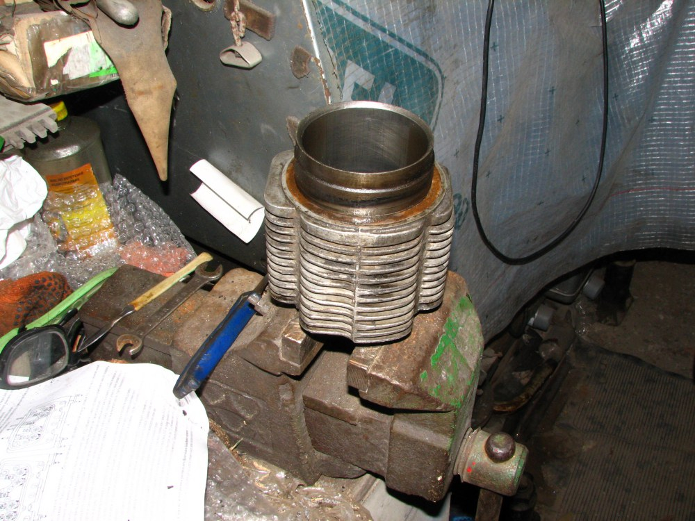

Цилиндры с одной стороны были перепутаны местами и кое-как вкорячены на место. Зато на них явно просматривался заводской хон.
Бумажные прокладки были почему-то надеты не снизу, а сверху цилиндров.

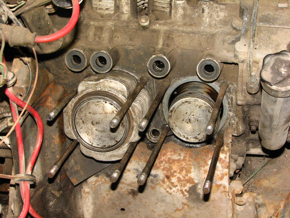

Сняв головку, обратил внимание на буртик второго цилиндра. Визуально всё блестело, но вот палец нащупывал явные неровности. Небольшая притирка с наждачной шкуркой на толстом стекле сделала картину гораздо яснее:
Стало понятно, что предхоз при сборке двигателя активно пользовался молотком и наделал вмятин в ковком чугуне. Разумеется, головка в принципе не могла герметично прилечь к ЭТОМУ.
Минут через 30-40 цилиндр стал выглядеть гораздо лучше и после того, как на торце появились сплошные пояски металла я притирку прекратил.
Для компенсации уменьшившейся высоты поставил под цилиндр две прокладки.
После этого компрессия наконец стала равномерой, а двигатель стал нормально тянуть (с поправкой на ненастроенный карбюратор).
