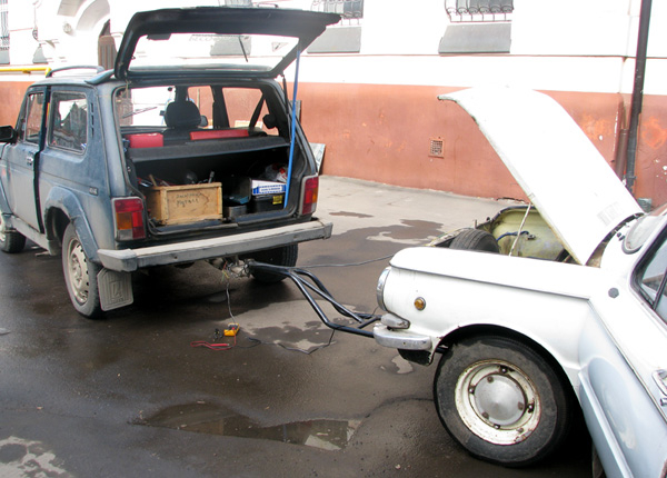

короче берется два шатуна с крышками жигуля вроде, они за балку и цепляются, соответственно сваренные в треугольник, типа этого

965mmx писав(ла):
Вот,отличная идея!

Так этой идее с шатунами уже много лет.
Только есть нюанс - для горбатого трубы лучше изогнуть побольше, чтобы не помяло передний фартук. Особенно касается тех, у кого высокий фаркоп (Нива например).
Для справки - вариант на фото выше для горбатого не прокатывает. На ниве конкретно заминает передний фартук, на жигулях немного цепляет.

Irbis, а можно фото сцепки отдельно Wink

[quote="димас"]
965mmx писав(ла):
Да. я её ещё и разборную сделал. Единственный минус - механизм который одевается на шар он от прицепа и приходится туда-сюда перекручивать.
PS на фото мой девайс

То что одеватся на шар полным полно в продаже. Замок прицепа может одеваться на дышло круглого и квадратного сечения - их масса. Я брал шатуны 2101 отрезал ушко куда вставляется палец. Брал водопроводную трубу вней делал паз, в него вставлял шатуны и обваривал. Вот и вся хитрость.

Разжуй пожалуйста. Если я правильно понял, то "то, что надевается на шар"- это и есть замок прицепа, "их полно в продаже". Дальше не совсем понятно, чего "масса". Опять же, этих самых замков или дышел?
Достаточно купить замок прицепа и дальше ваять самому, ведь изгиб дышла должон быть адаптирован под зазовский фартук. Так?

Да верно понял - это замок прицепа и их полно в продаже. Дальше идёт обычная железка (у меня прямоугольного сечения, у парней круглого) к этой железке привариваются водопроводные трубы которые впоследствии и сгибаются. степень изгиба зависит от того на какой машине тоскать. И если для 968М и 968м у них угол свеса приличный то у 965 передняя панель нависает низко и велик шанс подмять её. У меня так и получается. когда еду по прямой с 965 на буксире всё нормально но стоит задним колёсам тягача заехать на горочку как сцепка упирается в панель. Поэтому советую угол делать по-больше. Я когда угол выбирал - то подогнал жигули к запорожцу вплотную и прикинул высоту фаркопа. Вот и вся хитрость.
