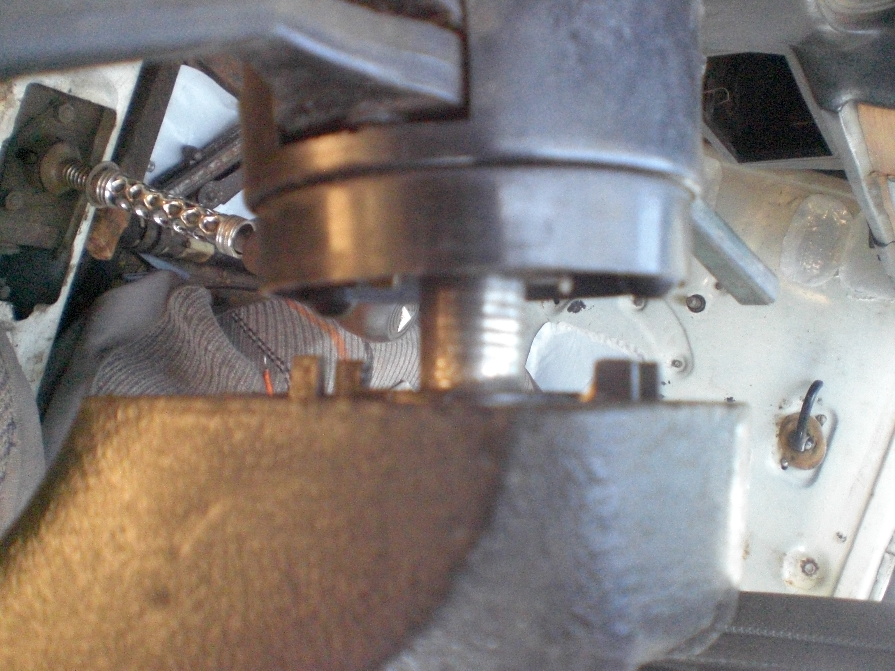

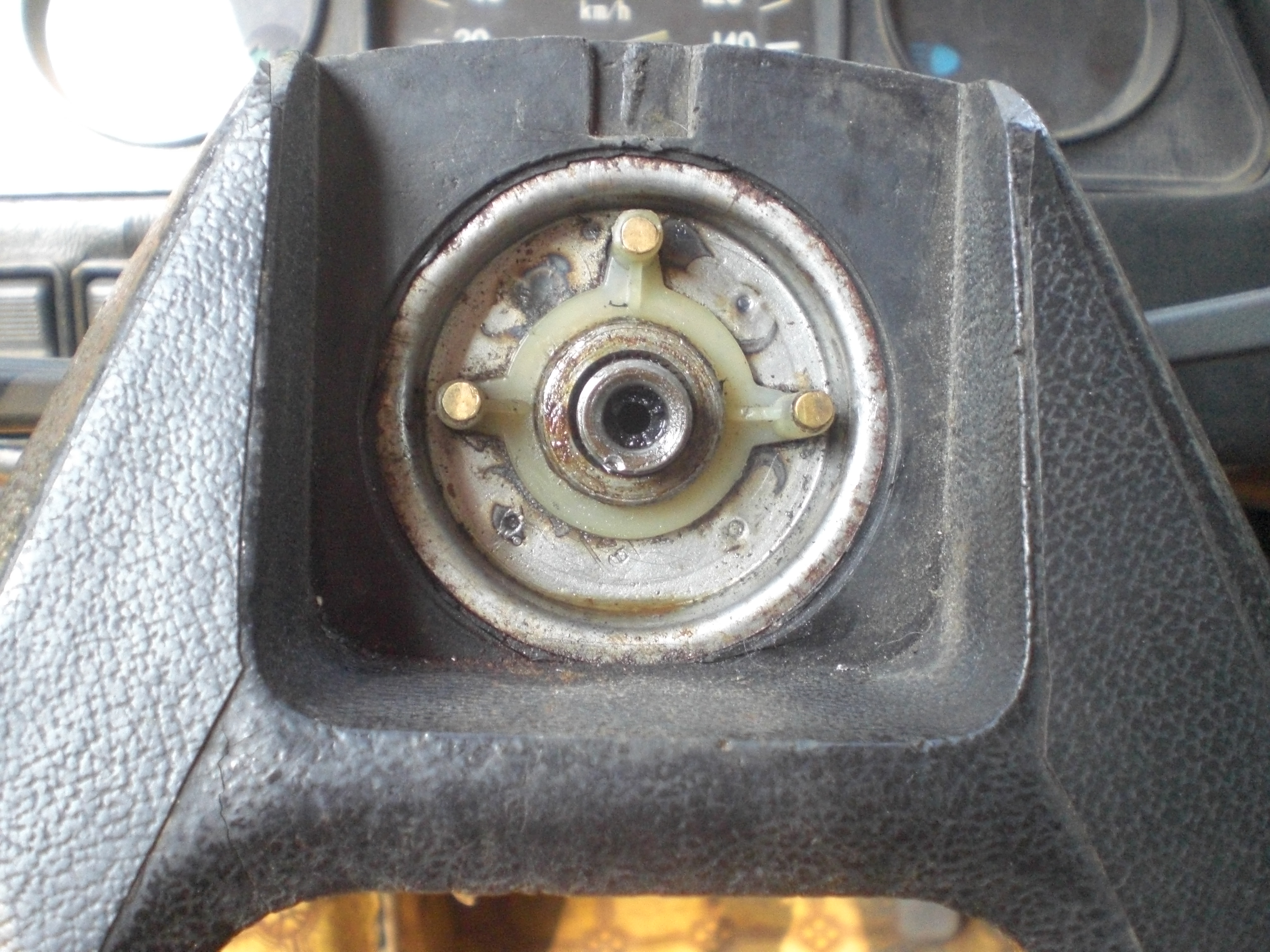

Не хотелось подымать такую древнюю тему но подскажите как снять такой руль , купил съемник но он не подходит , пробовал капать тормозуху и масло , ничего не дало . Знакомый посоветовал ВД 40 но есть ли в этом смысл или все таки стоит попробовать ?

Точно также
| Nazgul писав(ла): |
Снимаешь бибикалку, откручиваешь гайку на руле под ней и постукиваешь по спицам с низу и\или тянушь руль на себя. Руль должен сняться. Смотри только не получи им в нос когда будешь тянуть, а то бывает . Можно для этого гайку не до конца открутить |
