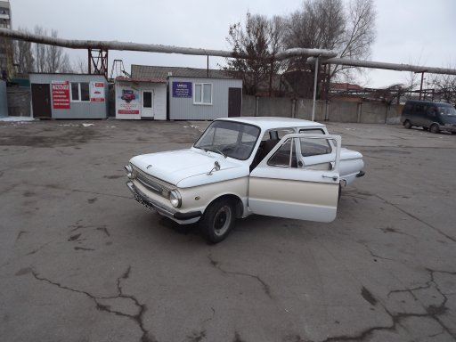

Зовут меня Андрей, лет мне 20, я из Запорожья. Уже пол года как я взялся восстанавливать чудесный автомобиль ЗАЗ-966. Но об этом потом. А сейчас маленькая предистория.
Автомобиль был выдан моему прадедушке ещё в далеком 70-ом году за заслуги перед родиной. Выдан был в далеком городе Зеленодольске (Россия) А он в свою очередь сразу отдал его по ненадобности своему сыну (Моему дедушке). Дедушка настолько любил свою машину, что даже никого не пускал за руль. Машина активно использовалась для поездок на дачу каждые выходные но приходилось доезжать и до Москвы. После каждой поездки мылась и тщательно проверялась. В свое время была обработана суриком в салоне и все днище. Что и сохранило автомобиль до нашего времени в отличном состоянии. (Было только 1 гнилое место на правом крыле на стыке с порогом) Хранился автомобиль в гараже под чехлом. За 42 года родной пробег автомобиля составляет 108.000. Примерно в 2005 году дедушка перестал на нем ездить по нескольким причинам (Здоровье не то, да и мы с братом подросли и в семье появился новый водитель) Брат ездил на классике жигулей. И когда решил сделать ей полный ремонт кузова и двигателя то 2 года отездил на Запорожце. Автомобиль было не узнать. Весь в наклейках с китайской тонировкой на страшных колпаках, 2 антенны на крыше. Вообщем колхоз 100%. Но вот через 2 года когда его машина была готова за Запорожец все забыли и начал он тосковать под открытым небом. Ездить на нем мог только дедушка и брат. Автомобиль был оформлен на Бабушку а она умерла в 2001 году Светлая ей память. Переоформление наследства, снятие с учёта, получение номеров стоило больших денег. Брата только каким-то чудом вписали в тех. паспорт что он "Мае право керувати" но по закону доверенности на меня он написать не мог. И вот закон об отмене тех. осмотра и доверенности вступили в силу и Я могу управлять этим автомобилем!
Было сделано следующее:
-Перекрашен в 2 цвета.
-Перебрана подвеска.
-Частично перебран двигатель.
Ну и вот фото каким он стал. Старые фотки с первой встречи, с покраски и сборки выложу чуть попозже.

Респект тебе зв то что не распилили семейную реликвию!

красавец!!

Классно, поздравляю с открытием гаража!
Козырьки на фарах просто шик, как в прочем и зеркало. Черные номера тоже круто. Да и вообще все супер, смущает немножко только тонировка на лобовом стекле, ну и конечно сочетание двух цветов тоже как то не айс. Не знаю, может просто не привычно...

Спасибо. Тонер уйдет на неделе. Как только козырьки перетяну. А насчет двух цветов хз мне нравится. Просто с белым цветом по моему только бежевый гармонирует так, чтоб не наляписто было.

симпатяга. и 2 цвета вполне неплохо смотрятся. потому, что не сильно отличаются. я сначала и не понял, где 2 цвета )))

Отличная машинка!
Молоток!
Родные колпаки ой как просятся

Спасибо. Все есть) Диски покрашу и соберу все до кучи.

Я давно наблюдал за процессом реставрации на драйве. кулл еще б хром колпаки на колеса и ваще песня б была

Отличная машинка

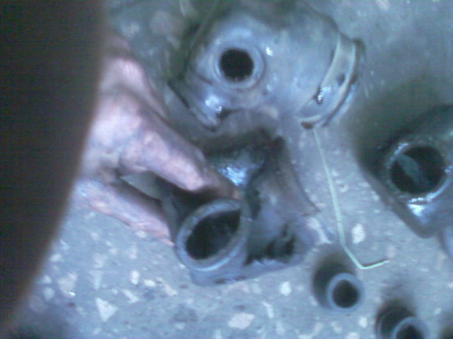

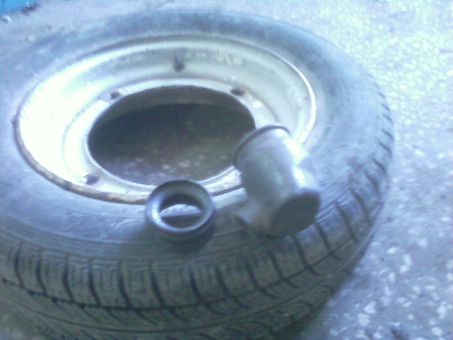

Дико извиняюсь за качество фото... Ну так вот. Замена пыльников на трубах заняла у меня приблизительно 7 часов. Изначально у меня было 3 новых пыльника (одного не хватало) вот я и подумал что поставлю 2 с 966 больших и 2 маленьких с М-ки. Вот фото:

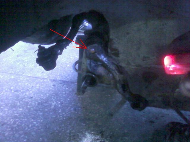

Но не тут то было. Как только вытянул рычаг понял что ничего у меня из этого не выйдет. Рычаги с 968М отличаются от ушастика тем что у него рычаг открытый и весь нигрол вытечет вот в этом месте:

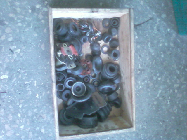

Пришлось из старых выбирать более-менее живой и ставить обратно. Также поменял втулки на амортизаторах, пыльники на шаровых с одной стороны. Всего в моих запчастях оказалось впритык:

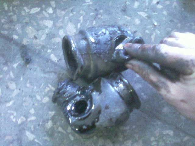

Вот состояние старых пыльников. Нигрола ясное дело в трубах не было.
Также сделали развал. Ну и вот то что осталось

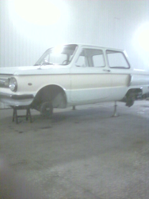

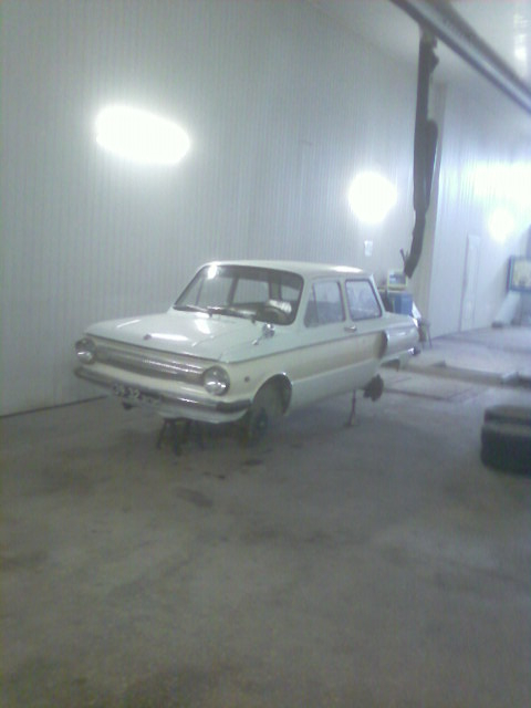

Додано: 01 Квітень 2012 15:31 Заголовок повідомлення: Покраска дисков |
Всем привет. Наконец-то дошли руки и до дисков. В пятницу отдал обода на порошковую покраску. Это уже финальный штрих. За ним оббивка дверей (очень надеюсь,что el_fuego мне в этом поможет) и страховка. Все! Первый выезд уже не за горами. А пока Запорожец отдыхает на домкратах в соседнем боксе.
