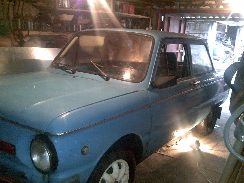

Мог бы кто имеет опыт в покрасночных работах порекомендовать способы подбора краски, понятно компьютерный подбор, но им нужна деталь (а что можно отвентить маленькое от 965-го....) или гнать всю машину. В малярках подбирают???
И!!! - Может кто уже подбирал класический цвет 965-го (см картинку) и знает формулу, так как планируется полная перекраска незначительные отклонения не имеет значения.

у меня вот был цвет бледно голубого(некоторые говорят что "цвет морской волны").Раньше при "Совдепе" была разница по цветам,даже если отклонятся от цвета заводской покраски.Перекрасил в "голубой неметаллик",езжу до сих пор нормально.Наша доблесная милиция за цвет ни слова.
