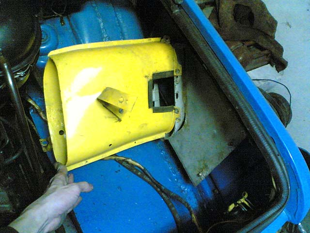

Вот воздуховоды:
http://zaz.kiev.ua/forum/gallery/photobase/10077-1212613871-895.jpg
Можно не цеплять желтую направляющую.

так это 30 воздуховоды с подводом воздуха в цилиндрам ибо вентилятор отсасывает через них....а у меня нагнетающий ....вот и думай куда и пихать....желтые

ПовідомленняДодано: 25 Січень 2010 15:52    Заголовок повідомлення: Відповісти з цитатою
petertuning писав(ла):
это все я знаю. Рекомендую юзать такие т.к. к ним легко подвести гофру.
ПС: а можно и не подводить, а лишь немного изменить конструкцию. В общем, это те же направляющие, но более компактного размера, что тебе, собственно, и нужно

сравни размеры своих и этих. Можено вообще свои сленпить - никто ж не мешает
