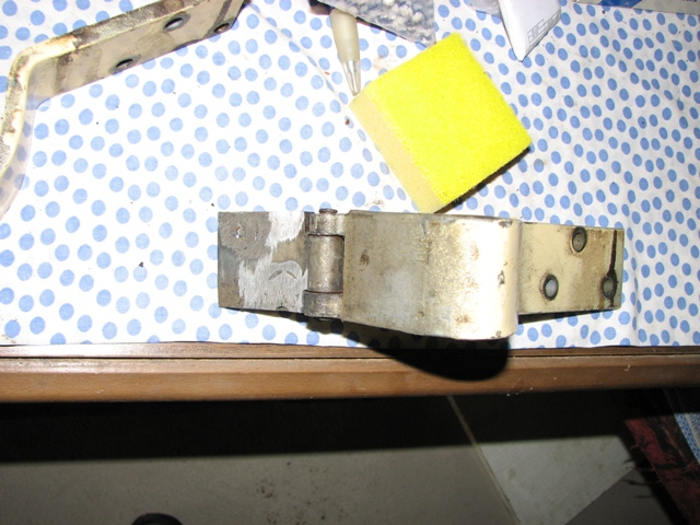

У меня 968, начала проседать водительская дверь, регулировки не помогали, затянуть петли со стороны колеса не получалось, прокручивались болты (порвало сварку на петлях)...
Долго голову ломал, как энто сделать, чтоб по-людски...
Купил ВАЗ-овские болты, высверлил оставшиеся и приварил ВАЗ болты на место родных, чтоб нормально откручивались, поставил закрытые гайки с колпачками.
Вот фото, правда, уже готового изделия:
С уважением, Виктор.
