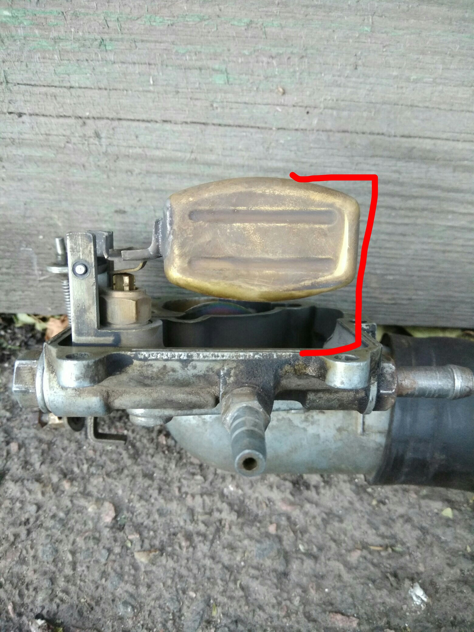

Это расстояние?
Сегодня проверял свечи первым делом, там все ок было, решил ещё в карб полезть и увидел что уровень топлива на дне 10мм!!! И оказалось соринка на была в носике ускорительного насоса, леской туда полез и прочистил. Поплавок отогнул на глаз, чтобы попробовать. Что в итоге: заводиться почти с пол оборота, но набирает обороты и через секунду 20 глохнет, чмыхкает.

Статус: Offline Зареєстрований: 11.06.2022 Повідомлення: 457
Моє авто: 968МБ (1988-XII)
Додано: 30 Вересень 2024 19:49 Заголовок повідомлення: |
| 4elowek00705 писав(ла): |
Это расстояние?
Нет, не ето. Ето крышка. А вам нужно смотреть в "тазике", т.е. там, где у вас 10мм. Уровень бензина должен быть 30мм от верхнего торца. Добиватся нужно подгибаньием поплавка, в одну или другую сторону, потом проверять. И так повторять до того момента, пока он не станет 30±1мм. Перед подгибанием нужно включить мозг и подумать - отгибать нужно или загибать.
Ешё нужно иметь в виду что поплавок имеет не только верхнее положение, но и нижнее. В мануале есть указан зазор, который должен быть между верхнем и нижнем положении. Зазор проверяется сверлом соответствуэшего диаметра.

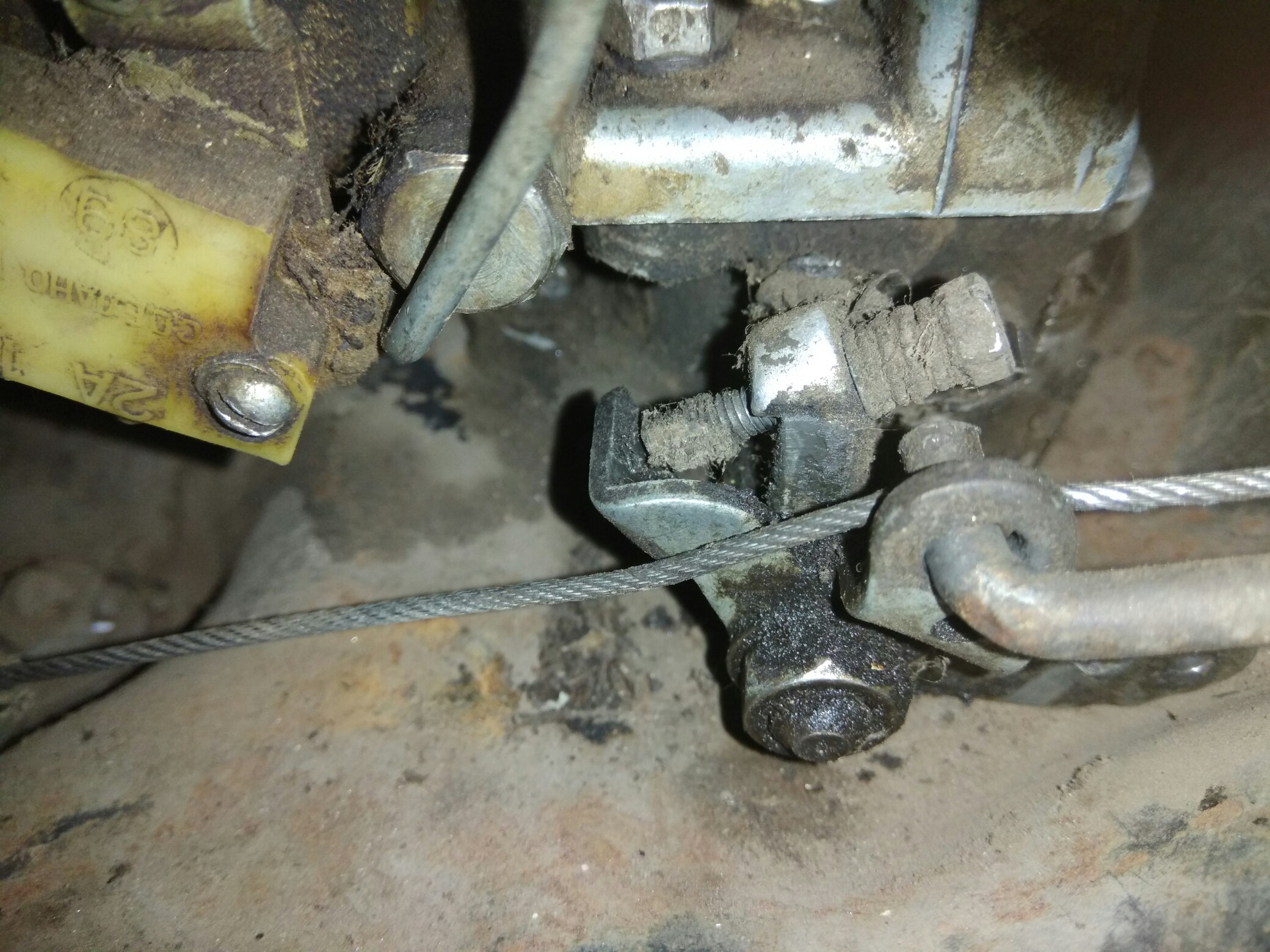

Додано: 01 Жовтень 2024 20:34 Заголовок повідомлення: |
Пришлось сейчас идти, оказалось все так подключено как надо, а то сомневался... Только почему-то до винта холостого хода не доходит рычажок. Или этот винт не за хх отвечает? Походу ещё привод дроссельной заслонки от к127)

Додано: 02 Жовтень 2024 19:31 Заголовок повідомлення: |
Большие обороты были потому что подвисал рычажок (дросселя?), когда немного подшаманил то уже не раскручивает как бешеный (вроде). А вот все ровно глохнет через некоторое время. И если попробовать газонуть то тоже сразу глохнет, если плавно то вроде держит. Вот видос https://drive.google.com/file/d/114OTV6-1VSS_7xzdOVm1O9BaS4OYqU6I/view?usp=drivesdk
