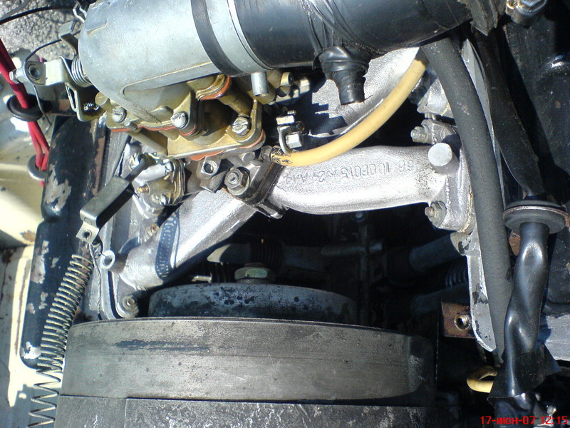

1. заехать на мойку двигателя.
до и после
2. Поставить все-все кожухи.
3. Уплотить прилягание крышки капота к хлебнице
можно также уплотнять подводящие кожухи, цель - избежать попадания подкапотного воздуха к вентилятору.
4. Отодвинуть и опустить номер, чтобы улучшить приток воздуха.
5. Заслонки термостатов открыть принудительно (желательно даже их расплескать, а то они заукругленные)
6. Уровень масла побольше, чтоб не на минимуме.
7. Качество смеси и зажигание.
8. Манера езды - избегать резких ускорений (газ в пол итп)
9. Крайний случай, при перегреве - движок хорошо студится на холостом ходу
А вообще, после проведения вышеперечисленных мероприятий у тебя всё будет ОК. Wink
