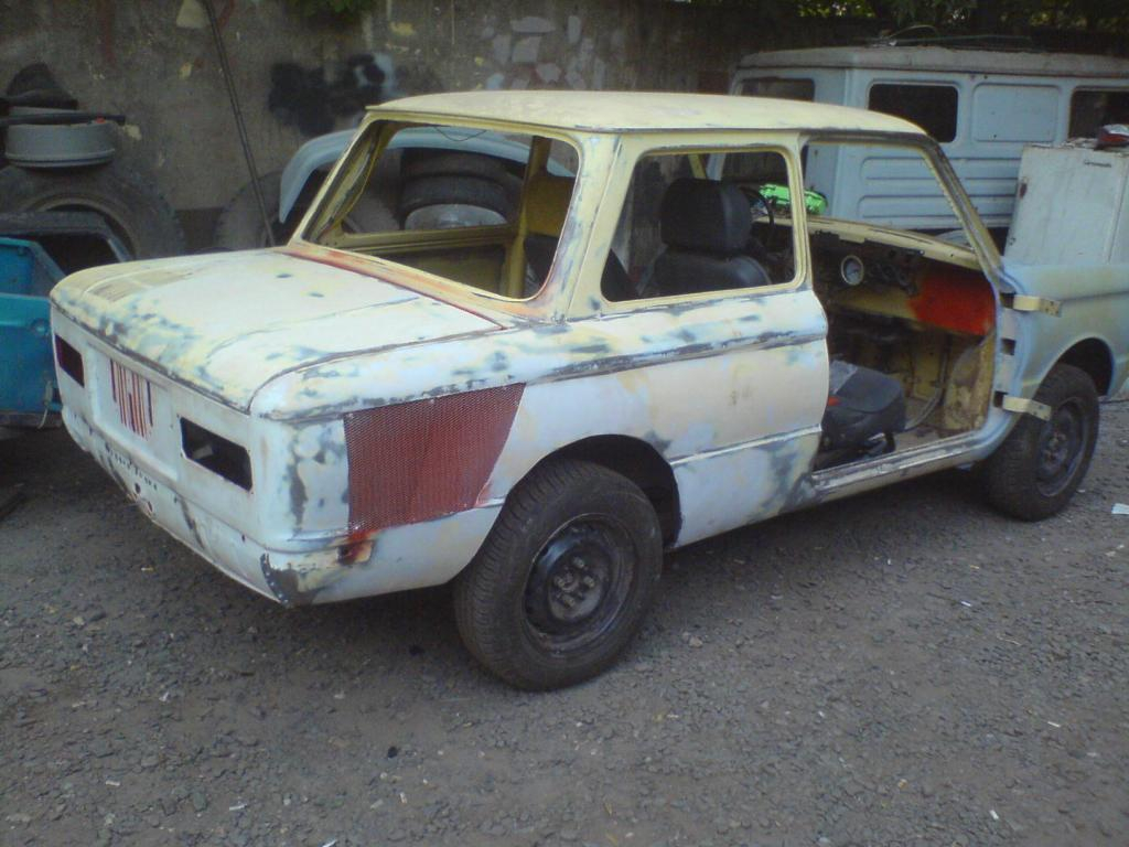

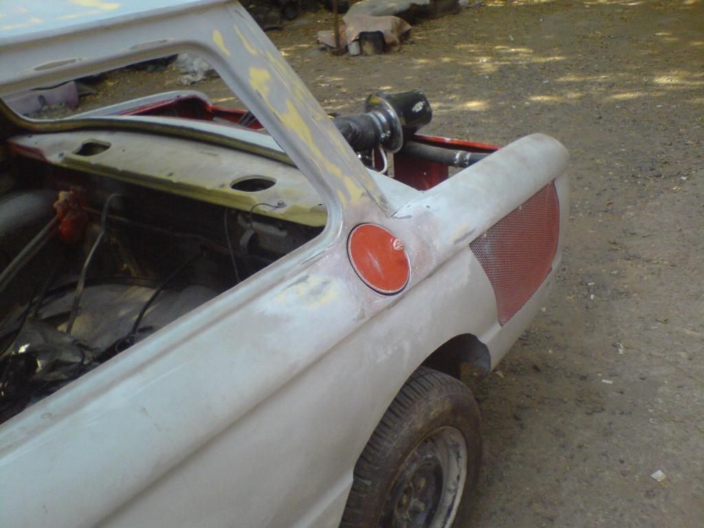

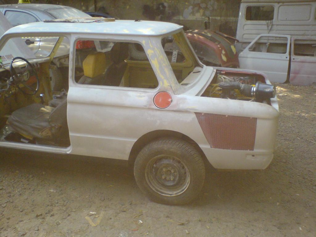

Вот затеял тюнинг зепика. Rolling Eyes
Купил заз 968м за 100$ без документов. Документы нашел отдельно с передней панелью (верхней частью, где номер) за 30$+/-5$ с донора которого сдавали на металлолом. По паспорту цвет красный 83г.в.
КУЗОВ: оставляю все родное (бампера, ручки...) кроме зеркал. Боковые заборники, увеличены на нет под таврийские радиаторы. Полный окрас кузова, так как родной цвет сафари, а по документам красный.
ДВИГАТЕЛЬ: устанавливаю через плиту от таз 2103 1.5л, солекс, электронное зажигание, радиатор с тавроида (был один слева, уже ставлю второй по мнению зазоводов которые сталкивались с охлаждением оставшимся сзади)
ТОРМОЗА: Все четыре дисковые.(есть проблемка)
ПОДВЕСКА: Пока все родное.
САЛОН: Сидушки от таз 08 две передние (задней сидушки не будет ваще) передние откидываются практически до горизонтального положения. Передняя панель родная. Вместо задней сидушки будет полка под акустику.
ЭЛЕКТРООБОРУДОВАНИЕ: буду ставить сигналку с двухсторонней связью(уже есть), ЦЗ, электростеклоподьемники (боковые стекла без форточек)

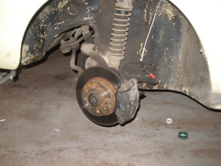

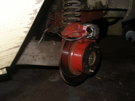

2 madmobile: по тормозам
передок https://zaz.kiev.ua/forum/gallery/photobase/10074-1216074410-651.JPG
задок https://zaz.kiev.ua/forum/gallery/photobase/10074-1216104591-121.JPG

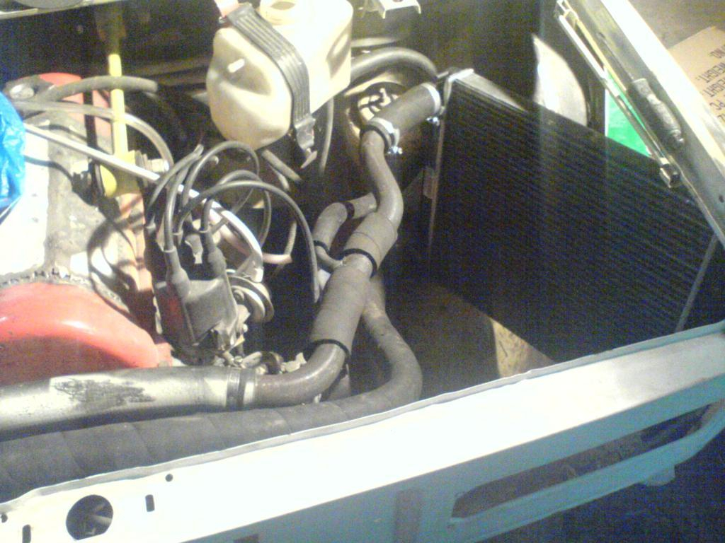

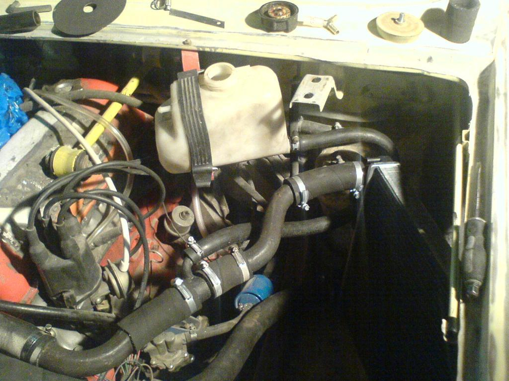

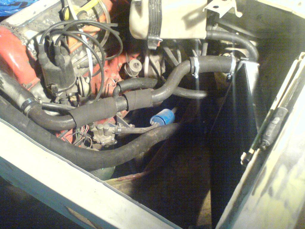

установил второй радиатор
https://zaz.kiev.ua/forum/gallery/photobase/10074-1216231475-752.JPG
https://zaz.kiev.ua/forum/gallery/photobase/10074-1216231615-803.JPG
https://zaz.kiev.ua/forum/gallery/photobase/10074-1216231636-971.JPG
https://zaz.kiev.ua/forum/gallery/photobase/10074-1216231735-680.JPG
ПовідомленняДодано: 18 Липень 2008 21:03    Заголовок повідомлення: Відповісти з цитатою
зы. есть таврорадиатор повышенной теплоотдачи Arrow https://www.luzar.com.ua/shop/index.php?productID=54
сравни его характеристики с обычным https://www.luzar.com.ua/shop/index.php?productID=34
Привиденная теплоотдача, Вт/ºC 650
против 510 у обычного.
так полагаю изза большей густоты ребер, так как Аэродинамическоесопротивление, Па, 380 против 535
и вес больше. и паян на подобии медных.
я се такого одного уже заказал Smile

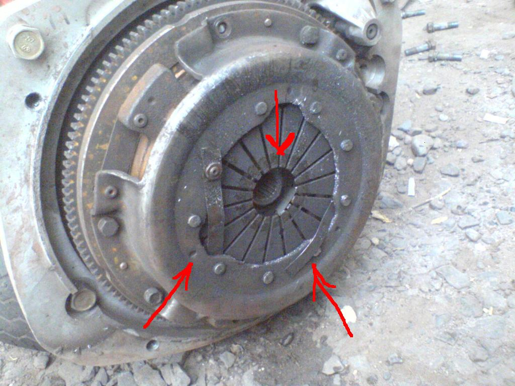

ПовідомленняДодано: 22 Липень 2008 23:54    Заголовок повідомлення: Відповісти з цитатою
2 Voytik: уже оба радиатора стоят с охлаждением все гуд.

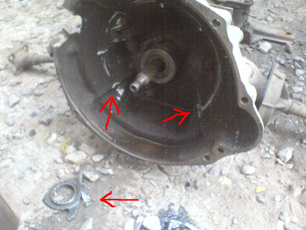

Сделан пробный выезд, результат порвана корзина. (корзина была Б/У куплена вместе с двиглом)

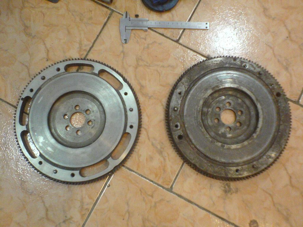

проточен и облегчен маховик
новая корзина, диск сцепления

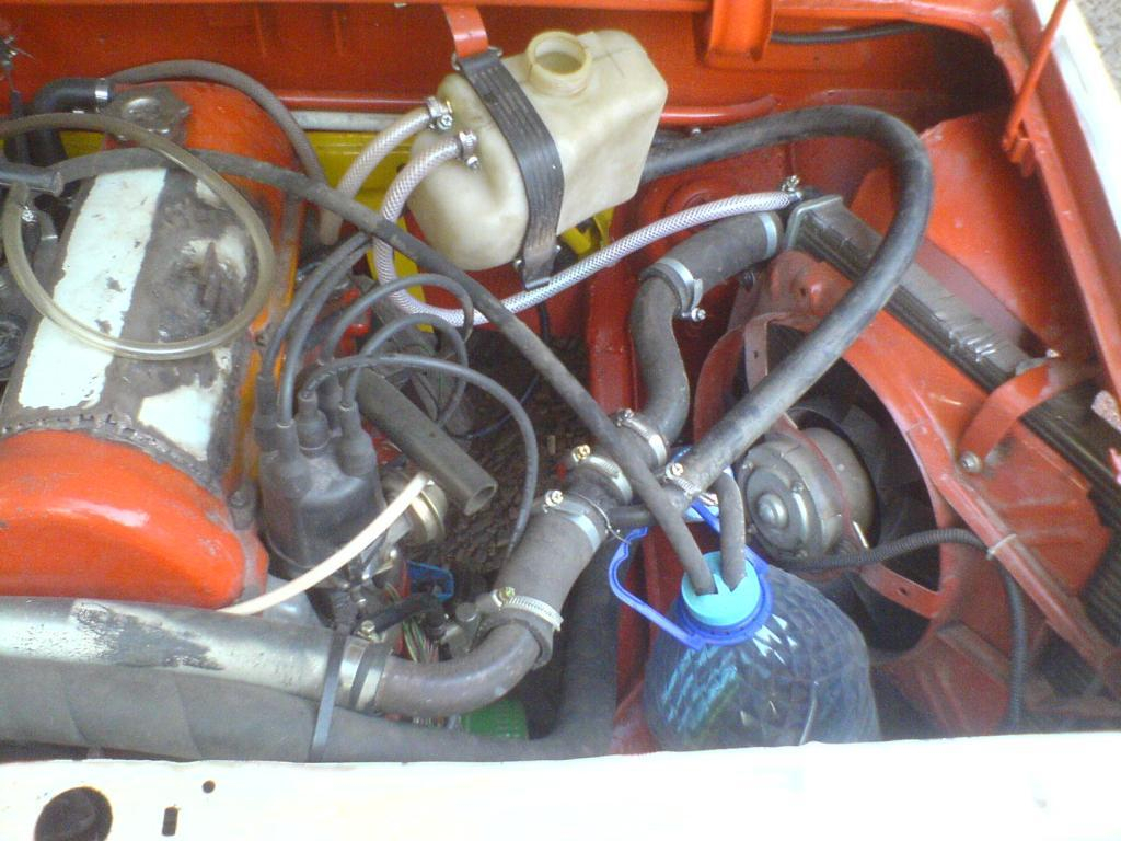

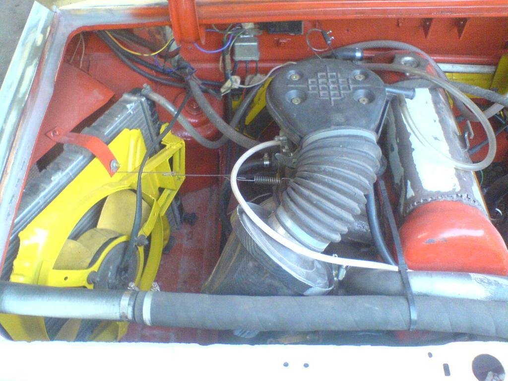

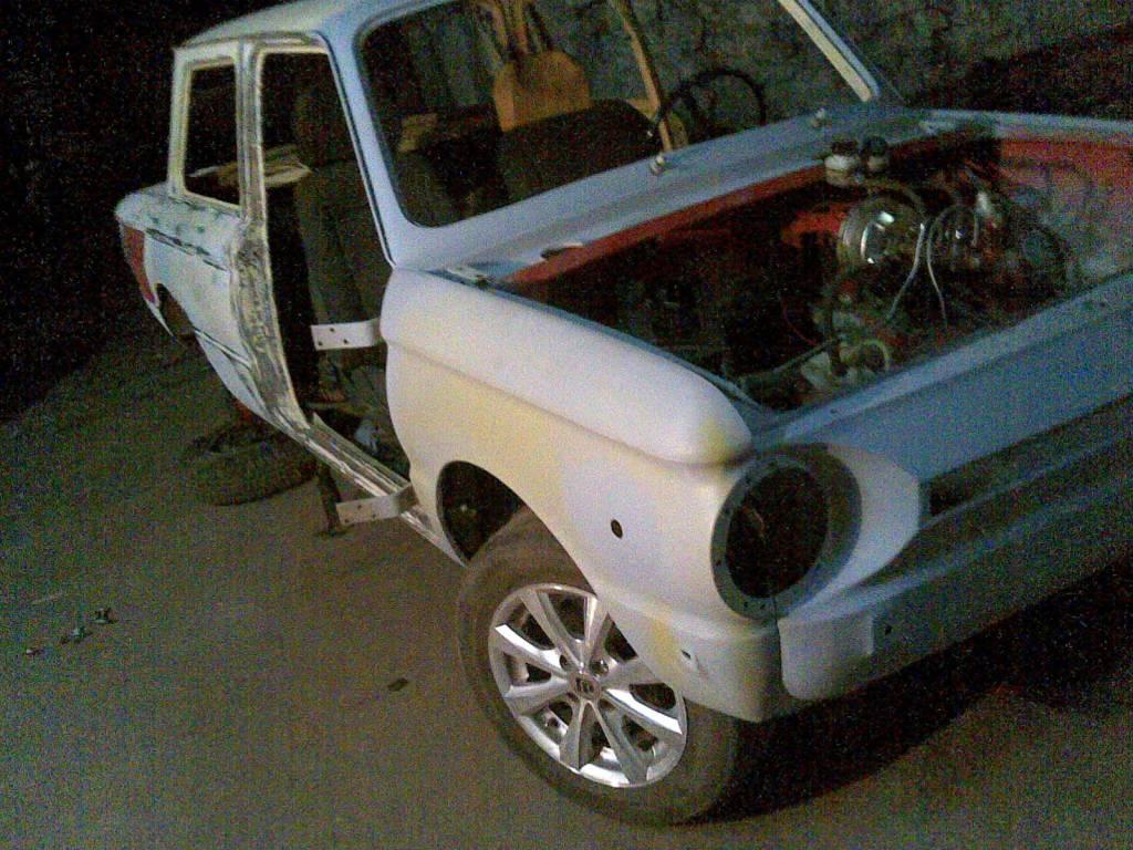

ПовідомленняДодано: 10 Серпень 2008 10:25    Заголовок повідомлення: Відповісти з цитатою
после замены сцепления тачка снова на ходу.
пока был снят двигатель покрасил моторный отсек
установил сетки перед радиаторами
на каждый радиатор установлен вентилятор, поставил датчик включения вентиляторов 87-82 градуса (стандартный ваз 92-87)
на фото также видно гоночный бензобак на 5л (родной изнутри покрыт таким слоем ржавчины, что просто пипец, разрезал, буду чистить)

ПовідомленняДодано: 10 Серпень 2008 10:36    Заголовок повідомлення: Відповісти з цитатою
пробовал ставить диски на 14 (диски чужие)
задок все отлично, а вот передок цепляет при вывороте колес об поворотную тягу (это притом, что стоят две шайбы от ваз)
попрошу у кентов диски на 15, попробую как они станут

ПовідомленняДодано: 10 Серпень 2008 13:13    Заголовок повідомлення: Відповісти з цитатою
молоток! Cool
зы. на 15 ещё шире. тебе надо тяги подогнуть, либо искать как у меня узкие диски. у меня тоже на 15, но не 7, а 5.2 (помойму) шириной.

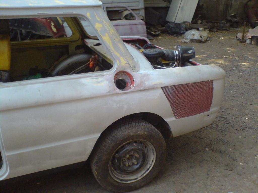

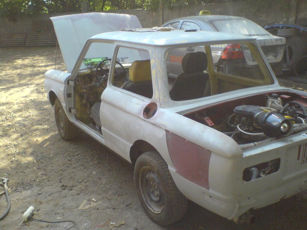

вот задумал поставить люк бензобака Exclamation (чтоб капот на заправках не подымать) на разборке купил люк с кусочком крыла от опель вектры (50 гривен) с центральным замком. я думал он легко войдет под задней стойкой слева а оказалось не маленькая штучка. ну получилось не так как хотел но получилось. теперь на заправках можно сидеть и наблюдать как заправщики возле зепика бегают. Twisted Evil
фото будут позже
нечем сфоткать
Юджин
Зареєстрований: 02.12.2007
Повідомлення: 213
Звідки: Кривой Рог
Моє авто: про...бал свою эМку((((
ПовідомленняДодано: 19 Серпень 2008 09:21    Заголовок повідомлення: Відповісти з цитатою
вот фото
