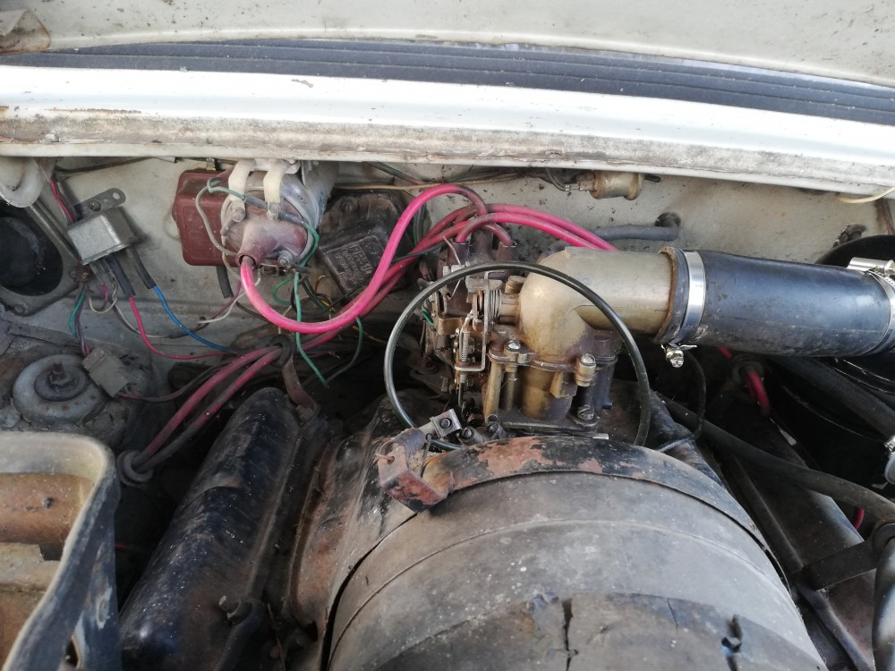

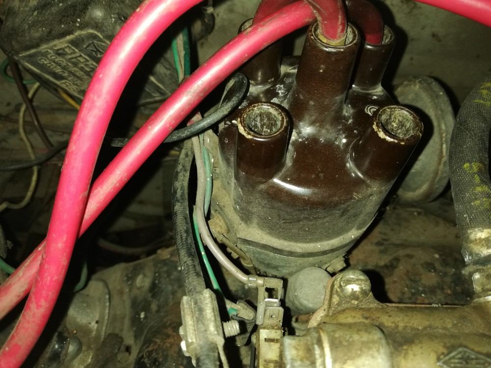

Помогите пожалуйста разобраться еще с одним вопросом. Решил поменять высоковольтные провода.
Смущает то, что с правой стороны распределителя провода идут на левую сторону двигателя, а с левой - соответственно на правую. Во всех видео, что смотрел на данную тему, наоборот. При этом двигатель заводится. С чем это может быть связано, может так выставили метки зажигания, что трамблер развернулся на 180 градусов? В целом, как правильно понять, какой провод от трамблера должен идти к какому цилиндру.

В тебе розвернута на 180 градусів вилочка розподільника, та що знаходиться в низу . А бігунок стає тільки в одному положенні на осі. Від того і довелося перекинути ВВ дроти.
ПовідомленняДодано: 29 Вересень 2020 08:35    Заголовок повідомлення: Відповісти з цитатою
Трамблер, часом, не "москвичевский"!?
На самом трамблёре разверни вилку на 180°, для этого надо снять пружинное кольцо и вытолкнуть/выбить штифт с вала. Собрать в обратном порядке.

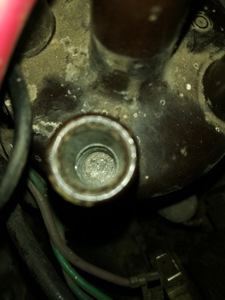

Еще раз добрый всем вечер.
Сегодня установил новые ВВ провода Тесла силиконовые для ВАЗ 2108-2110, новые свечи Denso W24 FS-U. С большими надеждами повернул ключ .... и даже намека на заводку двигателя нет. Поставил назад старые ВВ провода, завелся двигатель как обычно с раза 4-5 и со старыми и с новыми свечами.
Таким образом, провода Тесла не подошли. Если старые как бы защелкиваются, то Тесла нет, такое ощущение, что не дает резиновая манжета это сделать. ПРи этом в трамблере есть как бы ямочка для фиксации проводов. Тесла до нее не достает.
Wladimir_Donetsk, ВЫ писали, что возможно трамблер москвичевский, может поэтому ВВ провода и не подошли.
Ранее мне писали, что трамблер развернут на 180 градусов. Сегодня посмотрел, 1 на трамблере стоит на левом ближнем выходе. Может провода изначально неправильно стояли?
Подскажите пожалуйста кто знает. Провода надо все равно менять, состояние у них совсем никакое, особенно на металлических наконечниках для свечей.

ПовідомленняДодано: 04 Жовтень 2020 09:09    Заголовок повідомлення: Відповісти з цитатою
На "совковые" катушку и крышку трмблёра(центральный вывод), не все современные провода садятся до упора, я подрезал резиновыйчехол(манжету) на проводе, можно оставить центральный провод(откатушки к трамблёру), старый.
Как должен стоять привод распределителя, смотри в мануале, там всё доступно расписано.
И ещё. ВВ провода должны быть, НЕ ДЛЯ инжекторных авто, тех, у которых, одна счетверёная катушка, у тех проводов, наконечники меньшего диаметра, работать не будут.

родные провода - медные, для них резистор - в трамблере, причем малого номинала.
силиконовые - с графитной жилой, сопротивлением пару десятков кОм. рассчитаны на катушку с мощной искрой, работающую с электронным коммутатором. при установке их - искра будет более слабой.
