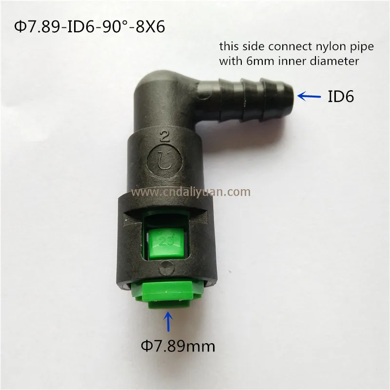

Ще питання:
Чи є в природі штуцер який вставляється в той що на картинці і одягається на шланг? Потрібнор зробити роз'ємне з'єднання бензинової трубки.
Green Seven
ПовідомленняДодано: 23 Жовтень 2017 22:59    Заголовок повідомлення: поддержали 2 человек Відповісти з цитатою
Канечно есть
Сотник
Дванадцять стульчаків
Зареєстрований: 12.06.2009
Повідомлення: 2202
ПовідомленняДодано: 23 Жовтень 2017 23:12    Заголовок повідомлення: Відповісти з цитатою
А ущільнююча резинка де?
ПовідомленняДодано: 24 Жовтень 2017 00:37    Заголовок повідомлення: поддержали 4 человек Відповісти з цитатою
не благодари
Cepera-exp
Зареєстрований: 26.07.2010
Повідомлення: 840
ПовідомленняДодано: 25 Жовтень 2017 22:58    Заголовок повідомлення: поддержали 3 человек Відповісти з цитатою
Заржал в голосину)
По теме - любой инжекторный фильтр тонкой очистки под клипсу возьми и распили, будет тебе счастье.
Руки не для скуки
ПовідомленняДодано: 26 Жовтень 2017 01:37    Заголовок повідомлення: Відповісти з цитатою
Або по розборкам, у Фордов точно пластиковые магистрали под быстросъёмные соединения по типу твоей картинки, только на сам пыптык одета пластиковая трубка, и опрессована по типу термоусадки, а с другой стороны папа с таким же пыптыком трубкой на ней.
Типа такого
Штуцеры эти есть прямые и под углом 90° в основном, не обязательно форд(дорого) но на нём точно есть)
