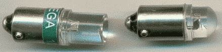

Сегодня купил синие, красные и зелёные светодиоды с "ламповыми" цоколями для панели приборов (две лампочки ушли в страну Мальборо....). На первый взгляд - светят очень хорошо. Есть правда идея зелёный и синий "светофильтры" из почти светонепроницаемой пластмассы заменить на чё-то попрозрачнее.............

С удивлением обнаружил на базаре светодиолды на 12V с маленьким цоколем как ushaster писал. Вчера писал в тему но мое сообщение глюкенштейн сожрал. Короче поставил я эти светодиоды в приборку и в подсветку номера (тоже нашлись подходящие, холодный белый свет,красиво) Ну поставить то поставил , а вопросы остались. Хотелось бы их везде поставить, но
1. Какое всетаки количество электричества экономится и стоят ли переделки того количества? Хотя зимой каждый "грам" на счету.
2.Как на счет надежности самих светодиодов, по сравнению с лампами?
| Цитата: |
| Есть правда идея зелёный и синий "светофильтры" из почти светонепроницаемой пластмассы заменить на чё-то попрозрачнее |
Менять не стал ,просвечивает и так будь здоров, правда я их обточил, сделал типа линзу матовую.

Вот собственно они:
справа обточил под линзу и оставил матовым (мелкой наждачкой)
