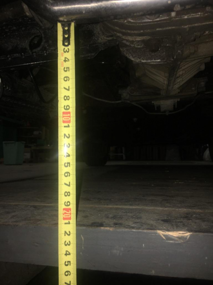

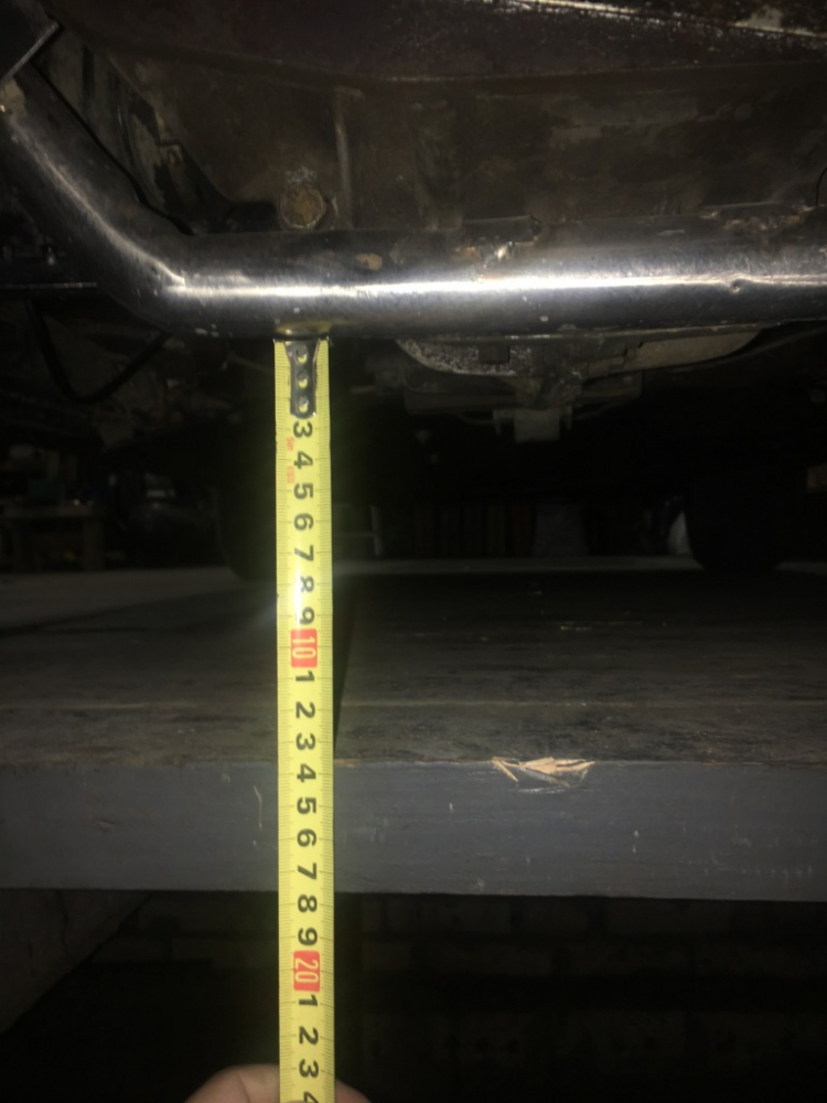

Вчора зробив заміри кліренсу в найнижчій точці. Результат такий: при мінімальному тиску 3 атм - 13,5 см, при максимальному 12 атм. - 21,5 см. Різниця- 8 см.

А в порівнянні зі "стоком"?
Який кліренс був на звичайних пружинах, і який тепер в максимальному положенні пневми?
Повідомлення: 4001
ПовідомленняДодано: 04 Квітень 2020 13:19    Заголовок повідомлення: Відповісти з цитатою
Було десь 17-17,5 см Тут основне не тільки кліренс, а і те, що при накачаних балонах хід підвіски менший стає і в Карпатах менше вірогідність на кочках або камінціх чимось дістати

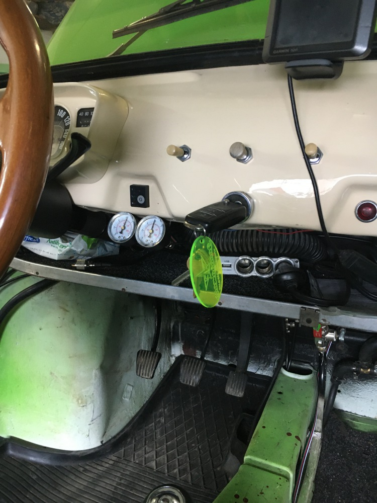

Довів все до ладу. Встановив манометри на обидва контури

в тебе вже як на фурі. манометри на осі Very Happy
Зареєстрований: 03.10.2010
Повідомлення: 2988
ПовідомленняДодано: 03 Червень 2020 12:42    Заголовок повідомлення: Відповісти з цитатою
та ще й рація є))
точно далекобійник))

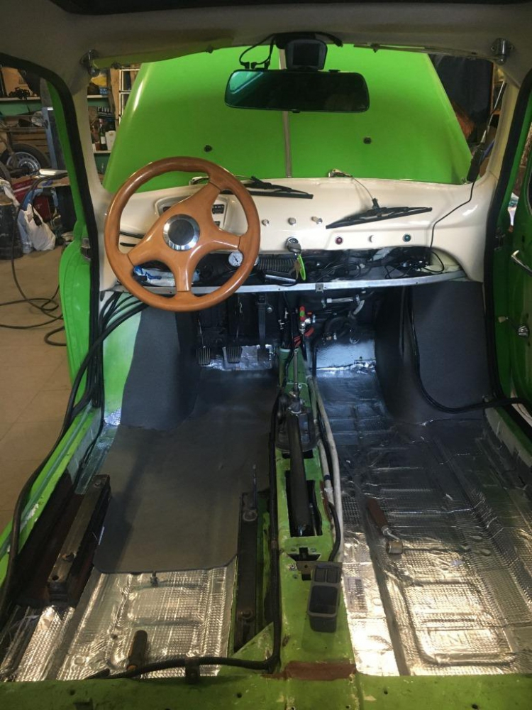

Дійшли руки до віброшумоізоляції

вже мабуть один з найдорожчих Shocked
але звісно жжж, мова не про бухгалтерію...
Повідомлення: 4001
ПовідомленняДодано: 10 Червень 2020 12:46    Заголовок повідомлення: Відповісти з цитатою
Та ні. Це бюджетні матеріали з Епіцентра. В попередньому варіанті була тільки вібра. Вирішив ще додатково і шумку поклеїти. Сподіваюсь буде комфортніше

Вібри б на арки та по грубшої і не з епіцентру та ще б з ззовні якщо підкрилки є
Повідомлення: 4001
ПовідомленняДодано: 15 Червень 2020 13:04    Заголовок повідомлення: Відповісти з цитатою
Roskо писав(ла):
Вібра на арки 3 мм і шумка 5мм. З внутрішньої сторони арка частково оброблена автопластеліном і стоять підкрилки. Думаю досить.
