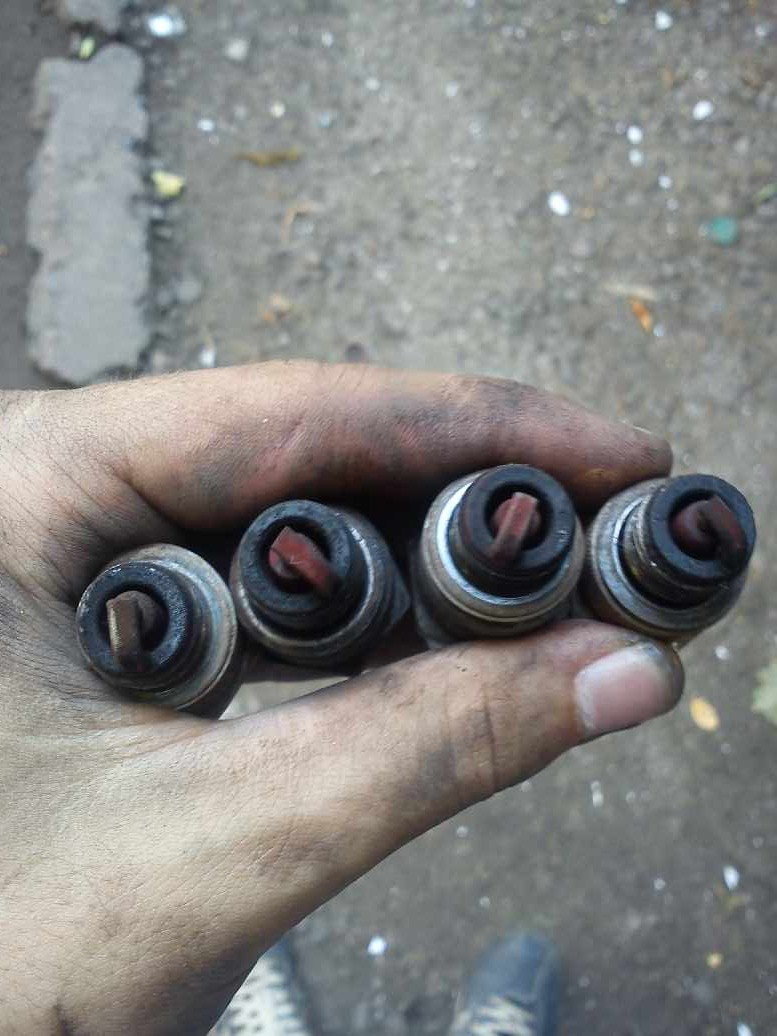

Поменял сегодня свечи на NGK BP7HS (30грн. за штуку). Вроде подделка, а вроде нет, я так и не уразмел... До этого стояли какие-то BRYSK
Заодно решил заменить ВВ провода. Купил JanMor для восьмерки за 60грн., сопротивление 6-7КОм. Вообще хотел взять Теслу, но цены конские от 110грн.
Замена свечей и проводов к видимому улучшению не привела, по крайней мере на холостых разницы точно не видно, так стоило ли менять?..

провода і свічки міняти ВАРТО було! просто коли по-трошечки - не дуже помітно. а коли ти в купі і свічки, і провода, і карб, і фільтр, і колектор, і безконтактне ще й в догонку - ото буде відчутна різниця. а так ти помаленьку і дійдеш. потім через пару років згадаєш як в тебе працювала машина і подумаєш як ти на ній їздив!))))
