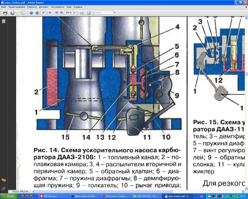

солексоводам вопрос опять Laughing
ускорительный насос,проблемы...
читал сегодня удачно скачанный мануал по сцолексам...так там намалевано
ускорителдьный имеет две пружины:
- 7 - пружина диафрагмы
- 8 - демпфирующая пружина
я ж когда разобрал УН свого сцолекса - обнаружил там только одну пружину - ту что под диафрагмой.
солекс нивский - 21071 и тд и тп с жиклерами под 1.3
может такое быть?

nylon писав(ла):
может такое быть?
Демпфирующая пружина стоит в торце дыафрагмы ускорительного насоса, четный пиптик такой Wink
ПовідомленняДодано: 22 Лютий 2010 22:53    Заголовок повідомлення: Відповісти з цитатою
значед усьо нормально?)
то я ужо думал колхозить пружину туда Laughing
