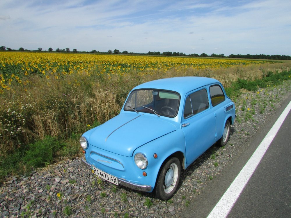

ПовідомленняДодано: 06 Тра 2020 22:33    Заголовок повідомлення: Відповісти з цитатою
оживлю тему)
Повідомлення: 4001
ПовідомленняДодано: 03 Червень 2020 09:38    Заголовок повідомлення: поддержали 1 человек Відповісти з цитатою
Все ж таки помаранчеві поворотники і великі фари трохи псують вигляд Rolling Eyes А так зачьот!
