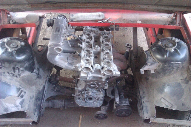

как-то между делом #присрал пихло.
теперь та фигня, о которой я писал ранее, что нужно доисследовать. Дело фтом, что в аешке мотор стоит под небольшим наклоном влево. И всё бы ничего, если б не два "но":
- поддон переварен и добавлен тоннель для маслоприёмника
- инородный, для 4а-ge, насос гура и расстояние от него до рейки
Когда двигло встало под нужным углом и накинулись коллектора обнаружился вот такой нежданчик. Сцуко. Мотор стоит ниже некуда. Впуск переднеприводный, но тот, что будет ,- заднеприводный, - особо погоды не сделает. А нужен всего-то 1 см. Попробую его отыграть. Уж слишком не хочется резать капот.
это просто хитрая левая опора двигателя, изогнута так, чтобы не мешать стартеру, рулевому валу, маслофильтру и проставке на радиатор. Выхлоп всё равно варить 4-2-1, тот, что на фото - от переднего привода и то, что он смотрит прям туда, куда не надо нам пофиг.
Зареєстрований: 28.05.2006
Повідомлення: 2501
Звідки: г. Сочи
ПовідомленняДодано: 09 Серпень 2018 14:28    Заголовок повідомлення: Відповісти з цитатою
Отрезать флянец впуска, нагнуть впуск скока надо и насрать аргоном, ну или дрочеля
Повідомлення: 6931
ПовідомленняДодано: 09 Серпень 2018 23:05    Заголовок повідомлення: Відповісти з цитатою
По поводу дрочелей уже и давно сам крепко задумался, но хотелось бы погонять с твисом.
По поводу аргона: да ну нах!!1 там те 8 впускных каналов, я лучше с подрамником пошаманю ради того несчастного сантиметра.
з.ы. с бимсом такой фигни бы не было.
з.ы.ы. была б другая фигня.

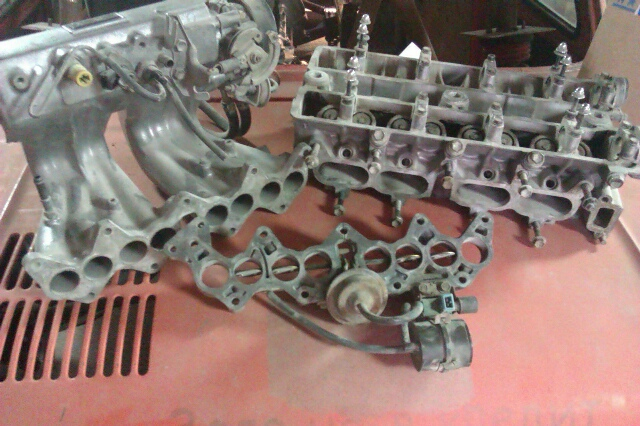

немного ликбеза.
поясню за твис и бигпорт.
Пока наши инженеры настраивали солекс на январе, присратый к сорокету, рисоёбы захотели развлечься и сделали большущие впускные каналы, сразу на два клапана, чтобы двиглу хорошо дышалось на высоких оборотах. Это бигпорт. Но из-за этого пропали низы.
- Даипох! - решили специалисты из Ямахи и сделили восьмиканальный впуск. - "Каждому клапану по дырке!" Между коллектором и головой поставили пластину, в которой 4 окна открыты постоянно, а 4 перекрыты заслонками на подобие дроссельных. Благодаря этому увеличивается скорость воздушного потока и улучшается смесеобразование на низах. В зависимости от версии мозга заслонки открываются на 4200-4500 об/мин. и у мотора вместе с ними открывается второе дыхание - в прямом смысле. Таким образом удалось спасти низы и не похерить верха. Это и есть т-вис. Он присутствует на первой и второй версиях двигателя. На третьей версии каналы уменьшены и твис убран, на четвертой и пятой дрочеля и 20 клапанов, но это уже другая история.

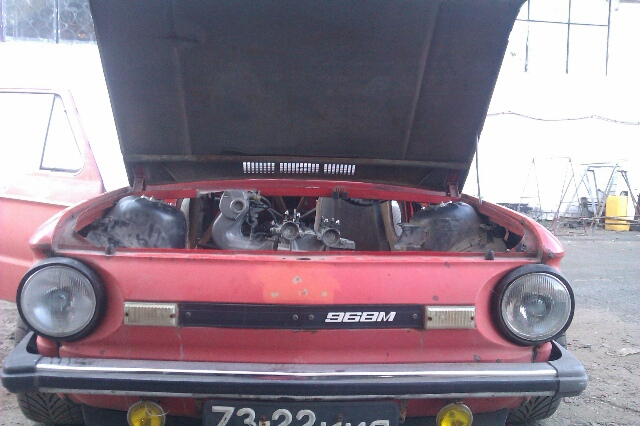

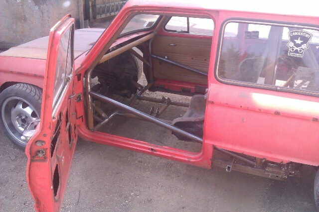

сегодня было трошки свободного времени, кинул ещё пару палок
с крестом тачка почти спортивная Laughing
в следующих сериях мы узнаем что такое баш-бар и как сэкономить заваривая мивину
Повідомлення: 4001
ПовідомленняДодано: 27 Серпень 2018 12:02    Заголовок повідомлення: поддержали 1 человек Відповісти з цитатою
на переднем плане последней фотки труба обдува лобового стекла? Very Happy
Повідомлення: 6931
ПовідомленняДодано: 27 Серпень 2018 23:16    Заголовок повідомлення: Відповісти з цитатою
ага, выхлоп прям на лобаш)))

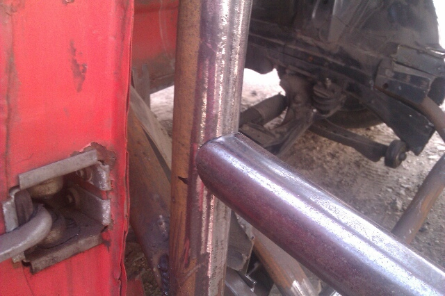

ПовідомленняДодано: 01 Вересень 2018 21:28    Заголовок повідомлення: поддержали 1 человек Відповісти з цитатою

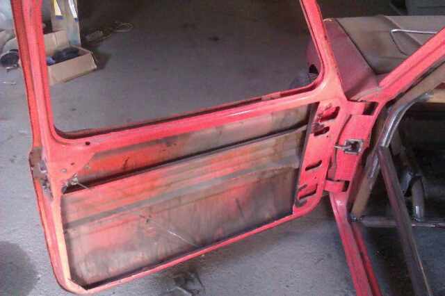

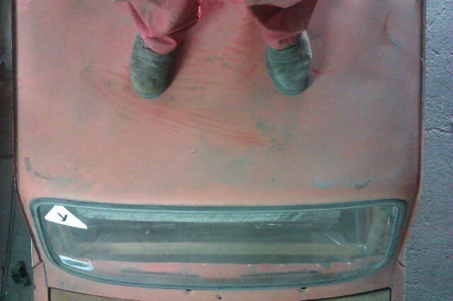

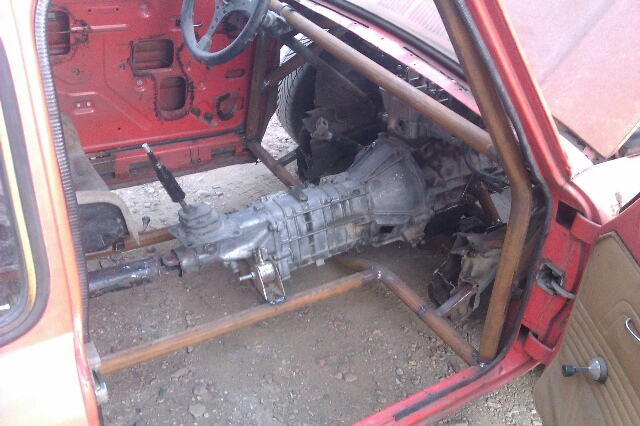

ой, что эта осень со мной делает, я уже не человек, блядь, я санитар, нахуй!
ещё пару палок в дверные проёмы...

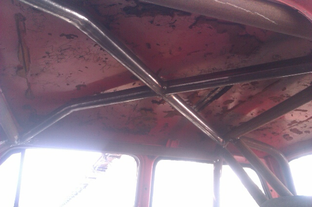

...и под крышу
красный жуж достался мне с очень помятой крышей, по крыше белого прыгала гопота, теперь, если какая-то пиздота захочет захуярить крышу - её ждёт большой сюрприз
и тут на самом интересном месте закончилась проволока, но это не беда: надёжно #присрал на #карбклинер. Потом все швы им обработаю, для прочности, ведь от этого может зависеть жизнь.
