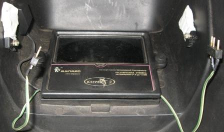

kipa192 писав(ла):
А как там(маска) обстоят дела с заменой аккумуляторов,говорят они залитые.
Когда у меня маска перестала работать даже после продолжительных солнечных процедур, я решил её разобрать. Корпус по периметру хорошо проклеен, надо очень осторожно вскрывать, чтобы не сломать экран и плату. Внутри обнаружил вместо обещанных аккумуляторов две литиевых батарейки таблетки по 3V, они расположены по нижним углам. Их отпаял и вывел провода с платы наружу. В радиомагазине купил новые батарейки и держатели для них. Дома нашёл штекера специальные, чтобы не перепутать полюсовку. Прикрутил держатели батареек по бокам маски на винтики. Теперь маска работает на полную без солнца, не приходится ждать когда она зарядится. Солнечная батарея отключена и используется как декоративная крышка. Батарейки теперь могу менять быстро и без разбора маски. Сами батарейки в держателях замотаны изолентой.

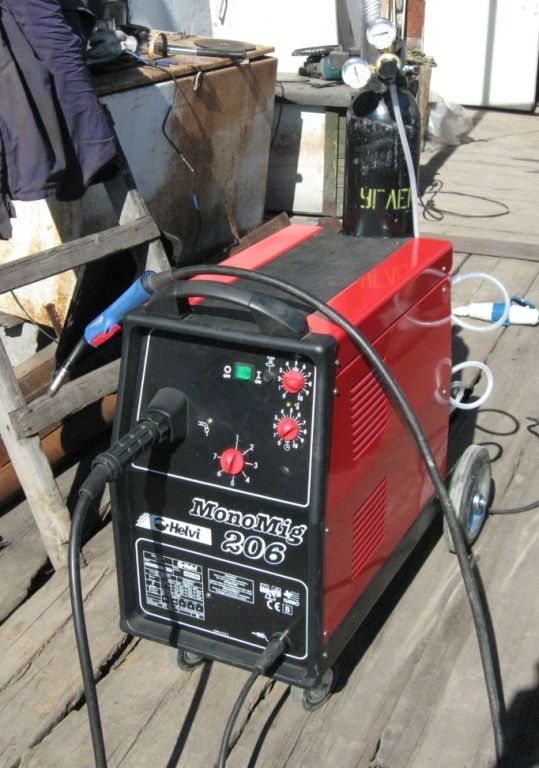

Себе полуавтомат заказывал самый дорогой на 220в, какой был в магазине, кажется 25 000 руб в кредит переплата за год 10тр. 2006год. При этом я не умел вообще варить и потом, когда варил чужими более дешёвыми аппаратами понял, что не прогадал. Работать им легко и я до сих пор не включал "1" и "7" режимы сварки, хотя варил от детской коляски для куклы (в которую сел ребёнок) до 5мм уголков. Учился варить по книжкам и смотрел как варят профи спрашивал. Отдельно купил сварочный транс постоянка, тоже самый мощный на 220V (47кг), но элетродами так и не могу научиться варить.
