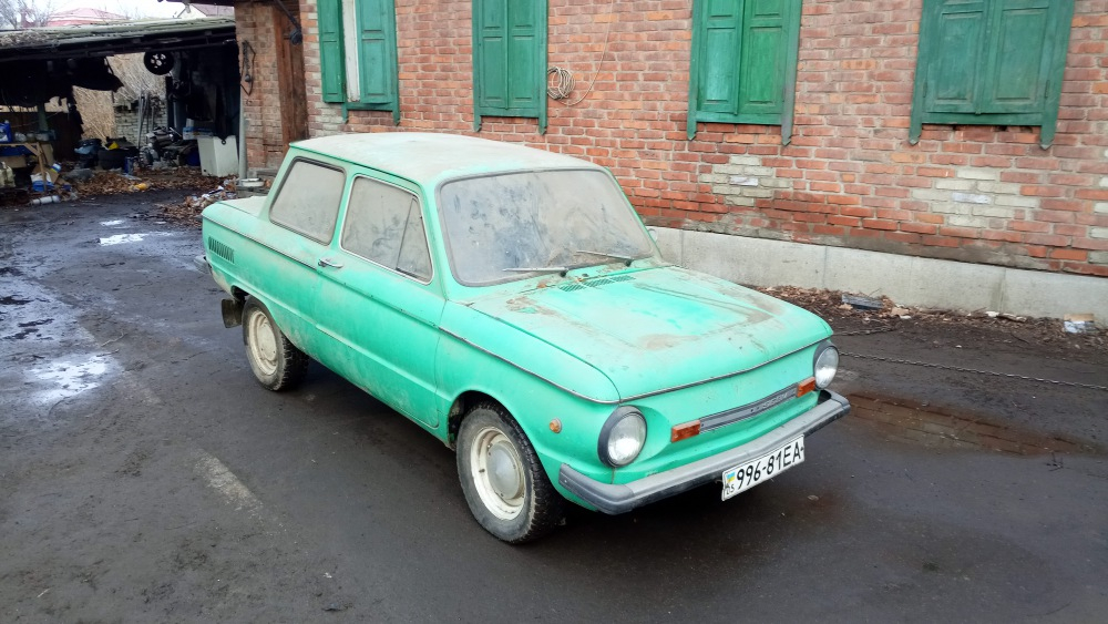

В выше обозначенный момент времени, в связи со специфическим рабочим графиком и невозможностью больше добираться до работы за 8 километров пешком по состоянию здоровья, был открыт вопрос о возвращении Запорожца в эксплуатацию.
Вообще можно было бы купить какой нибудь гнилой тазик тысяч за 5, но сей автомобиль чужд моему сердцу, да и нафига мне третья машина?

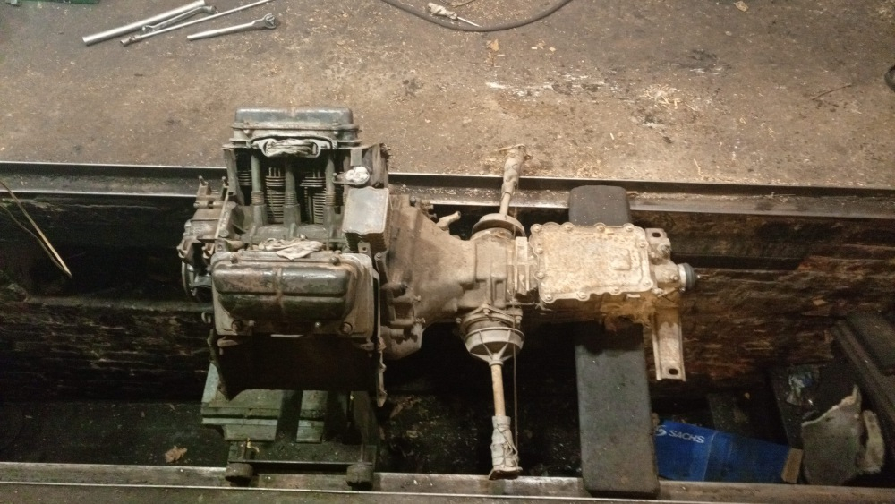

Сначала хотел отремонтировать свой двигатель и реализовать всё что задумал, но после подсчёта предполагаемых затрат, тысяч эдак в 10 и осмысления огромного объёма работ, понял, что возится я буду не один месяц, а холода уже вот они.
Посему, как временное решение, купил за 3к двигатель в адекватном состоянии и пошло-поехало.

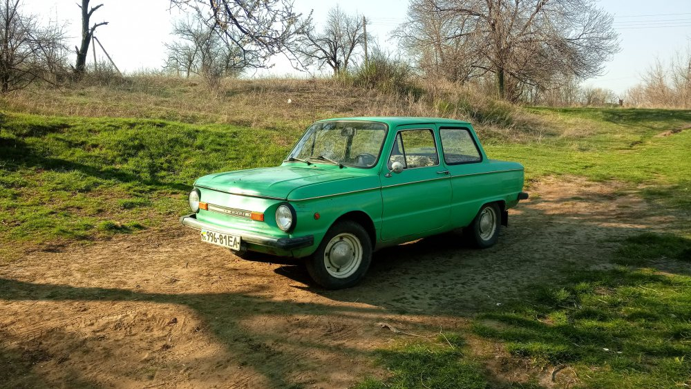

Впервые, за долгое время, машина стала колёсами на асфальт:
AlexK
Зареєстрований: 05.07.2011
Повідомлення: 574
Звідки: Вінниця
ПовідомленняДодано: 22 Квітень 2020 08:50    Заголовок повідомлення: Відповісти з цитатою

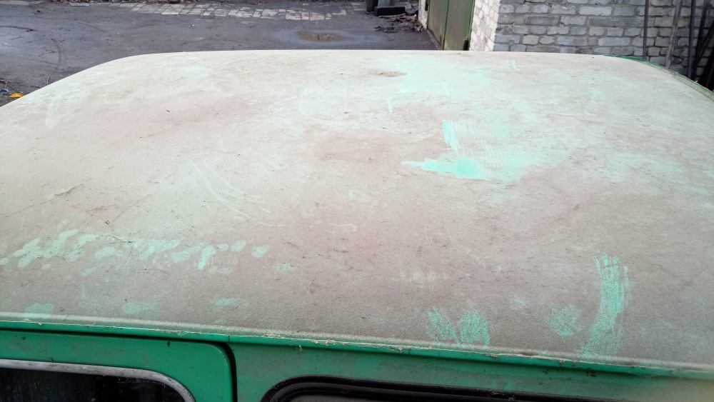

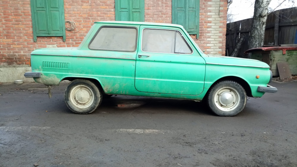

Товстий шар пилу годний для зйомок Гоми Уракко.
А кузов як за ці роки, не пішов?

AlexK уж не знаю чем он обработан и с какого металла сделан, но гнить отказывается напрочь. по днищу много сколов до голого металла, однако они даже не пытаются рыжеть. Так что по кузову всё просто отлично.

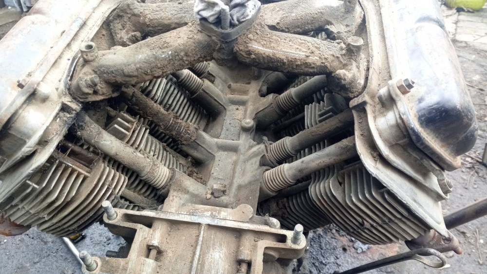

Собственно двигатель.
По уверениям пробег его около 35 к, внешне почти не загаженный.
Принципиально не стал никуда лезть, так как зная свою натуру, вроде безобидное поползновение всего лишь протянуть головки, закончилось бы ещё одной капиталкой двигателя.
Разве что почистил центрифугу, и впервые в моей практике там было всего пару миллиметров "крема для обуви".
Обычно центрифугу вообще никто никогда не чистит Стыд

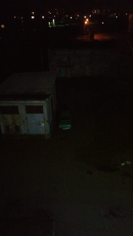

В конце марта обзавёлся очередным аккумулятором и нашёл неподалёку металлический гараж, так что мы снова в строю.
