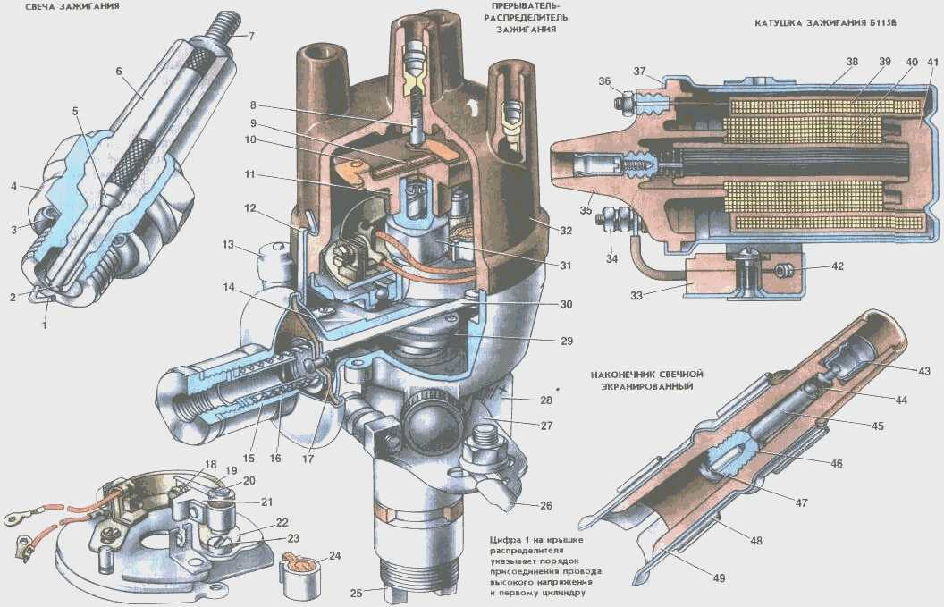

Dyna, я себе скачиваю вот этот каталог, думаю, что здесь трамблёр есть, скачайте себе и вы его - будет удобнее общаться, смотря на одну и ту же картинку.

Dyna, неповезло, фото родного трамблёра здесь нет. Вот, жмите на эту ссылку http://zaz.kiev.ua/forum/gallery/photobase/01285-1151333271-939.jpg , тут фото сороковочного, принципиальных отличий, я думаю, нет.
В его разрезе виден вот этот самый тоненький подшипник. В моём трамбе был люфт между внутренним кольцом подшипника и "подвижным столиком". Я развальцовывал это место, подкладывал фольгу и внатяг запрессовывал назад, но можно в магазине подобрать такую же деталь с новыми контактами прерывателя (деталь в нижнем левом углу фото) - так наверное будет дешевле.
Проверьте также на родной детали (или на новой), чтобы не болтался штырёк на этом столике, за который тянет тяга вакуумника. Не должно быть большого люфта и в соединении "штырёк-ухо тяги".

Вы писали, что бегунок болтается на своей опоре или четырехгранный кулачек (дет №31 на рис.) болтается на своих подшипниках на оси трампа ?

четырехгранный кулачек (дет №31 на рис.) болтается на своих подшипниках на оси трампа ? |
Здесь люфт есть.
Пружинки от старого трампа слабые.Если удерживать рукой муфту (№25 ) и поворачивать бегунок, то пружинки почти не возвращают бегунок обратно.
В новом трампе другая деталь(на рис. в нижнем левом углу) , нет колпачковой масленки, хвостики муфты параллельны бегунку(в старом не параллельны), вакуумник под шланг(в старом под медную трубку).Совсем не знаю для какого ЗАЗ новый трамп.
Здесь люфт есть.
Dyna, давайте попробуем оценить величину этого люфта, потому что от его величины зависит судьба всего трампа.
Можно попробовать в подшипники подкладывать (наматывать на каждый бронзовый подшипничек) фольгу и собирать детали с фольгой. При пропадании люфта посчитать количество витков фольги и измерить микрометром толщину этого "пакета".
