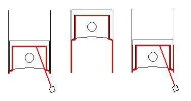

А вот как будет смазываться поршневая теми же форсунками:
Масло с днища стекает на стенки цилиндра, и при движении вниз под давлением загоняется в зазор. Более прочная плёнка, должен ресурс ЦПГ увеличиться. Ещё и расход на угар возрастёт, думаю, но вряд ли намного.

"Масло с днища стекает на стенки цилиндра, и при движении вниз под давлением загоняется в зазор. Более прочная плёнка" - то что ты собмраешься поливать струёй масла донышки поршня, понятно, но твою фразу в кавычках никак понять не могу.
В картере неслабый вихрь от колена, который может просто сдуть твою струю ? Да и в нижней мертв точке юбка поршня своими нижними частями выглядывает прим на 2 см ( поршни 79 от 2108 ).

Инженерв, когда масло попадёт на донышко, куда оно потом денется? Горячее оно жидкое, и по внутренним стенкам поршня стечёт на зеркало...
Над размещением форсунок нужно поработать. Кстати, давление в них тоже будет неслабое, так что сбить такие струйки тож вряд ли получится - но если что, я постараюсь отследить их смещение при работе.
