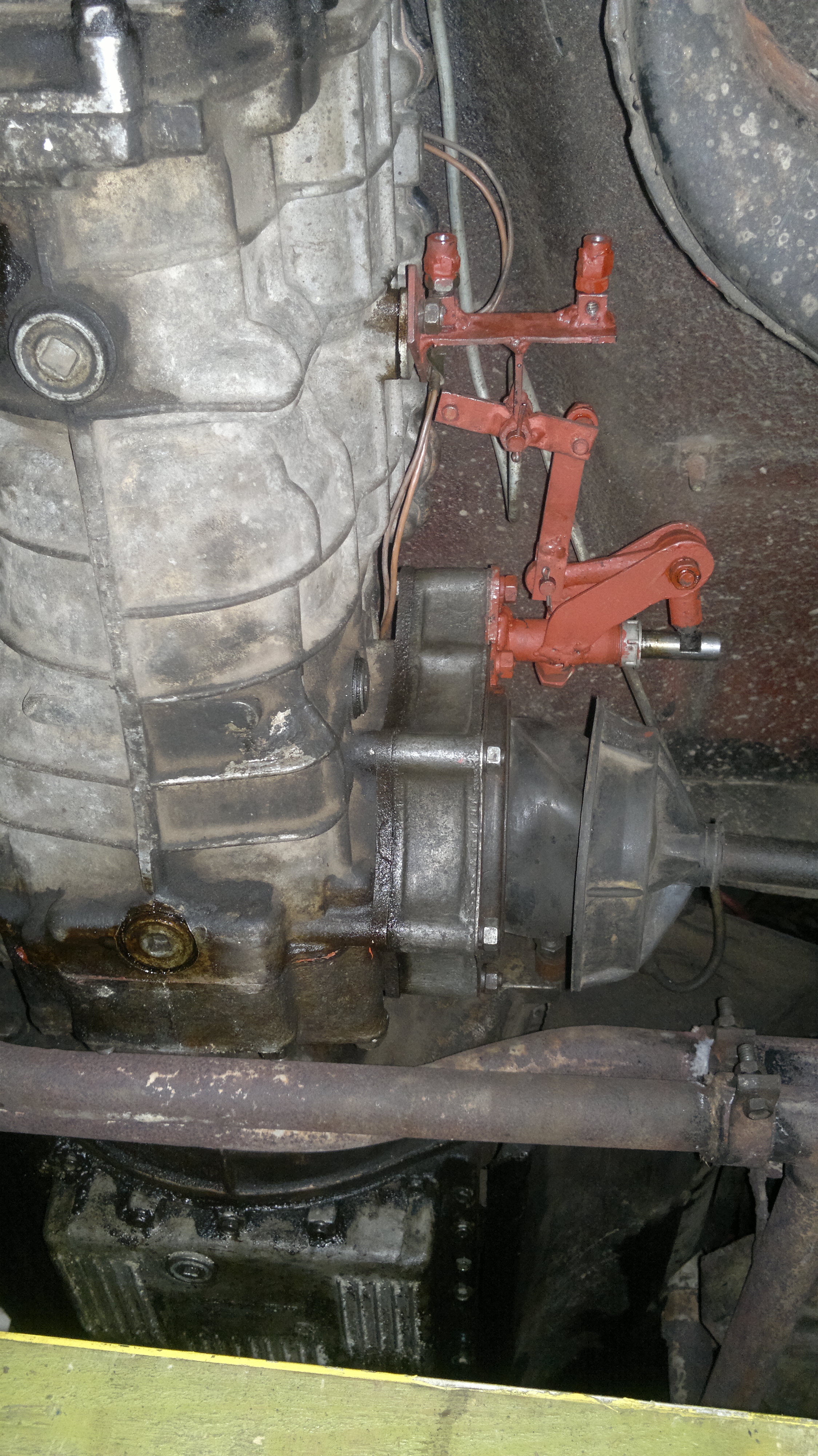

Блокировка ставится с родными полуосями, только шлицевую часть левой надо немного укоротить

я себе точил новую полуось, экспериментировал и стало ясно, что при ходе подвеске родная полуось может цеплять об дифер.

Мне кажется, трос КПП с чего нибудь, решил проблему без этого огорода

Троса с кпп не было под рукой, работает так уже 2 года, нареканий нет. При электрическом включении нет фиксации, втягивающая все время под нагрузкой, что не очень хорошо. Дальше в планах полный привод)

Гп остается старая, просто переставлял дифференциал с картером блокировки, делалась новая направляющая под шток вилки включения и собственно сам механизм включения.

А мне на багги такую таки сделали. Что сказать- по гавну и песку классно гребет, но полуоси подобрать праильно - тот еще гемор. Да и заваривать ЛуАЗовкие полуоси надо, а то у меня на кочке штафт в оси сломался, она и сложилась, и выпала.

Здравствуйте. Такой вопрос.. На сколько обрезать стандартную полуось ЗАЗ 968 М, со стороны блокировки?? Или как правильно выставить, на что смотреть, чтоб знать сколько обрезать?? На форуме такой информации не нашел. Если есть, то дайте ссылку пожалуйста..
