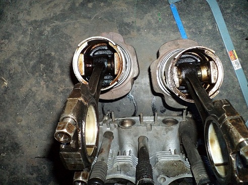

снял поршни

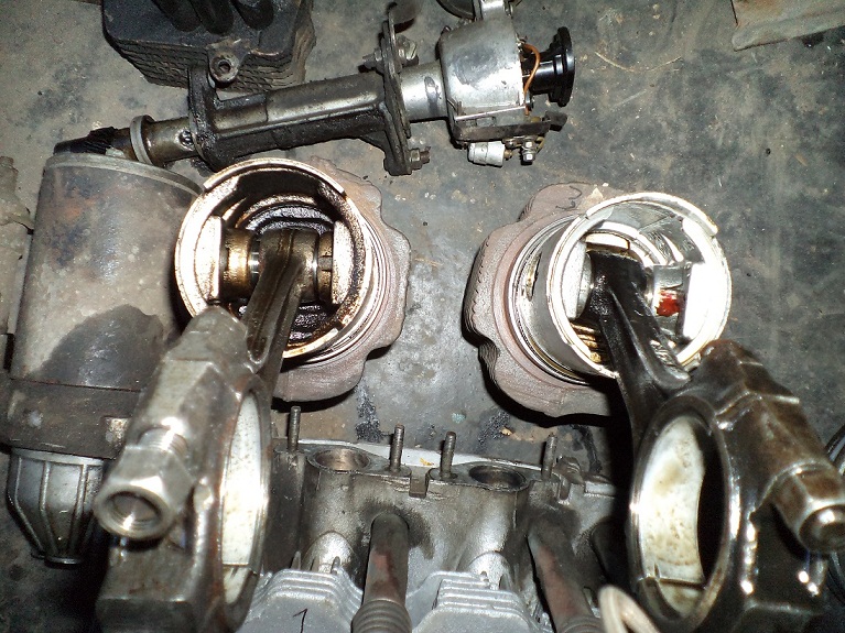

Первый и третий цилиндры, 3-й оказался новым, но в нем палец гуляет, причем, так оно и было отремонтировано

4-й и 2-й, с четвертым проблема, прогорел. Но у меня еще подозрения, что поршень или поршни, верх ногами пославили, и потому его терло и ломало, и потому он и прогорел

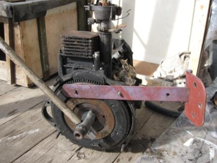

Простой пример фиксации маховика

Зафиксировать КВ от провораиания можно и так:
А двигатель от переворачивания можно зафиксировать таким образом,
eсли откручивать гайку маховика / закручивать гайку центрифуги:
Вид снизу:

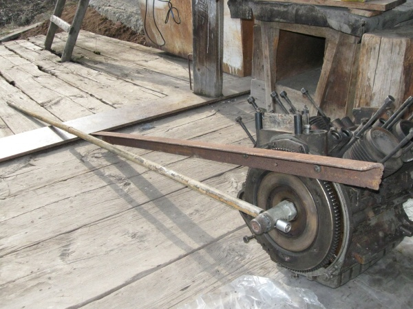

При таком варианте стопорения можно погнуть шпильку (что обычно и происходит) и повредить на ней резьбу. Совсем надёжный способ такой:

Не хочу выглядеть назойливым, но и напомнить хочу (может, кто ещё не видел) - я раскручивал болт маховика ключиком "на 17"...
Кстати, если собрана рычажная система, то можно применить резьбовую стяжку (или распорку), и тоже не рвать руки.

Ключ "на 17" крутит болты М12. Вот здесь
http://zaz.kiev.ua/forum/viewtopic.php?t=11931&postdays=0&postorder=asc&start=20
коротко от идеи до применения. Фото в галерее.
Делал себе для манипуляций в яме в одиночку.
...А с резьбовой распоркой или стяжкой для рычагов - тоже стало интересно. Только концы рычагов должны быть в одной плоскости, параллельной маховику.
