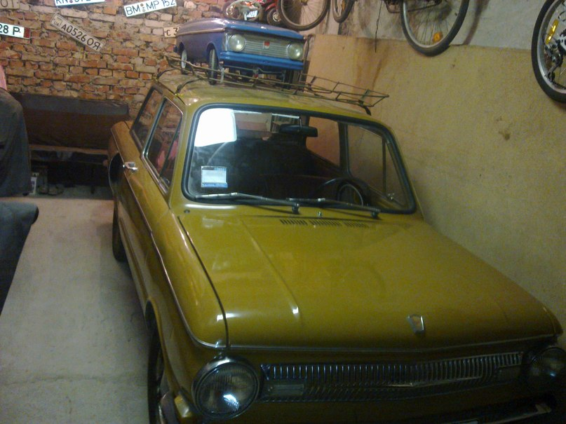

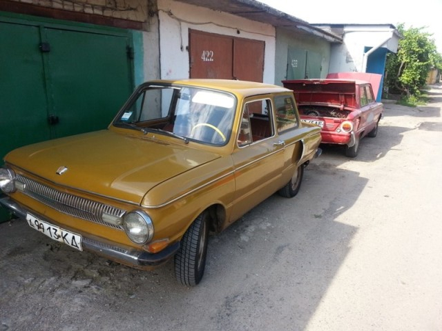

Поздравляю с приобретением,земляк!ни гвозд,ни жезла,береги его,состояние - ляля:-)

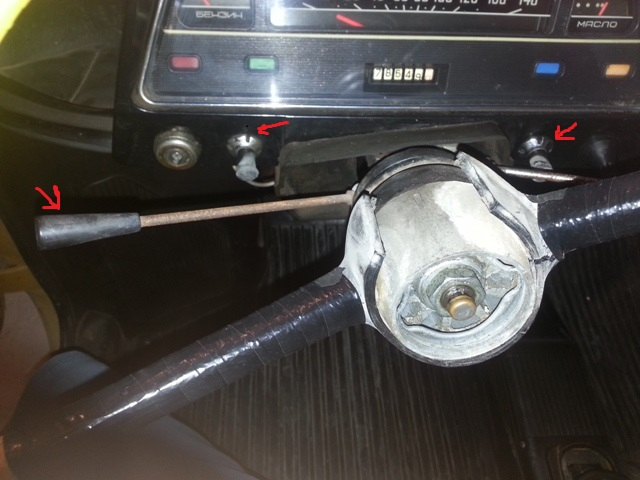

Белый жужик Состояние кузова действительно неплохое, а вот ходовая дрова. Планирую на чумку поехать хотя бы диагностику сделать, а там посмотрю...Пока обростаю явками и паролями. Заказал новый руль...говорят что они все лопаются...вот думаю может стянуть чем то пластик вокруг клаксона???

Ищу данные пластиковые элементы

Ну как, нашел ручечки?
Те, что на панели от М-ки подходят разница только в размере рисунка на перключателе.

Нашел поворотник и переключатель режима фар....сниму с приобретённого донора. А Рычажки с панели похоже у меня от 966-965.... буду искать неспешно....пока отдыхаю с семьёй и руки не доходят до жужи....

Сфотографирую покажу какие дожны быть.

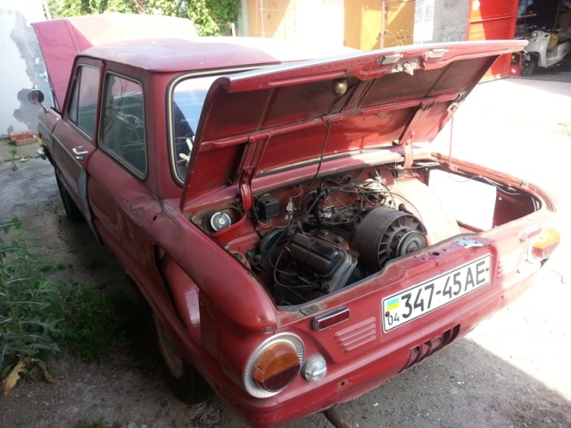

Приобрёл ещё вот такой москвич совсем недавно, это для моего напарника, ему 2 года. Планирую отработать на нём всё что буду делать с Жужей. Конечно покрашу в жёлтый. Кузов покрашен кисточкой, кое как...пока занят изготовлением стекла....из оргстекла, посмотрим что выйдет.
