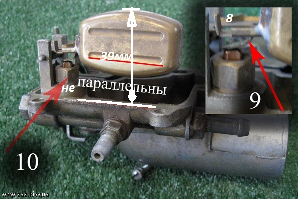

Надо сделать не параллельно, а чтобы уровень топлива был в норме. Поплавок может иметь больший вес и "тонуть", при этомуровень в поплавковой камере с поплавком будет большим, а без поплавка нормальным Very Happy .
Также и игла может перекрывать канал уже тогда, когда выштамповки на поплавке ещё не параллельны плоскости крышки карбюратора.
Проверить в каком положении поплавка клапан закрывается можно опустив поплавок в стеклянную(или иную прозрачную) тару, так чтобы крышка прилегала к верхнему краю ёмкости и накачать бензин.

Правильно говорят - не параллельны они - поплавок чуть вниз носом клевать должен.
Иглу вынимал? Сетку из полости над иглой? такое чувство, что у тебя бензин в камеру не попадает.
Иглу не менял? Прокладка не цепляется за поплавок?
Регулируется не только УРОВЕНЬ но и ХОД поплавка, который определяет скорость набора топлива до заданного уровня.
https://zaz.kiev.ua/forum/gallery/photobase/27966/27966-1373902722-470.jpg
Уровень регулируется лапкой 9, указанная величина 39 мм измеряется без прокдадки, ход поплавка - лапкой 8, ставится 1.3-1.5 мм, ставь 1.5.
Измеряется между лапкой 9 и торцом иглы при перевернутой крышке подходящим щупом. При этом щуп должен проходить легко, не прижимая иглу.
