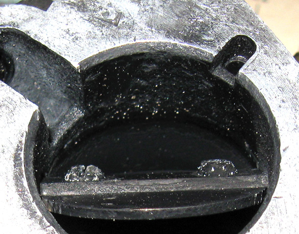

Проверяем положение поплавка : линия выштамповки на поплавке должна быть параллельна обработанной поверхности крышки поплавковой камеры. При необходимости производим регулировку положения поплавка путем подгибания язычка ( 9 ) на поплавке.
Вывинчиваем игольчатый клапан ( 10 ), промываем, продуваем, ставим на место и проверяем на надежность запирания топливного канала.
Надеюсь все знают , что такие мелочи, как снятие игольчатого клапана без снятия поплавка с оси, невозможно , и об этом все давно догадались.
В идеале, при регулировке положения поплавка, плоскость нажимного язычка должна быть перпендикулярна продольной оси игольчатого клапана. На данном фото это совсем не соответствует требованиям изложенным выше.

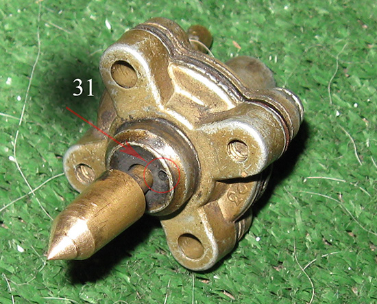

Вскрыть экономайзер ХХ, проверить целостность диафрагмы.
Промыть и продуть все имеющиеся в теле каналы, позиции :
11, 12, 13, 14, 15
17, 18, 19, 20,
24,
27, 28, 29, 30
Проверить проходимость канала подвода разрежения а камеру экономайзера ( 31 )

Есть К133 и там ЭПХХ не имеет канала подвода разрежения в камеру экономайзера Shocked Что это за "модификация такая" Question Логика подсказывает что он его сосет из под штока иглы. Я правильно думаю или нет ?
Gazirovannij
Зареєстрований: 05.03.2007
Повідомлення: 2310
ПовідомленняДодано: 29 Січень 2011 22:33    Заголовок повідомлення: Відповісти з цитатою
Пожалуйста, немного развёрнутее вопрос и желательно с фотами или рисунками.
Пока не шибко понятно.
Я понял, что отсутствует штуцер по белой стрелке.
Джангел
Зареєстрований: 10.10.2010
Повідомлення: 10
Звідки: Украина, Харьков.
ПовідомленняДодано: 29 Січень 2011 22:57    Заголовок повідомлення: Відповісти з цитатою
Отверстия под номером 31 не существует. Оно не забито - его просто нет.
