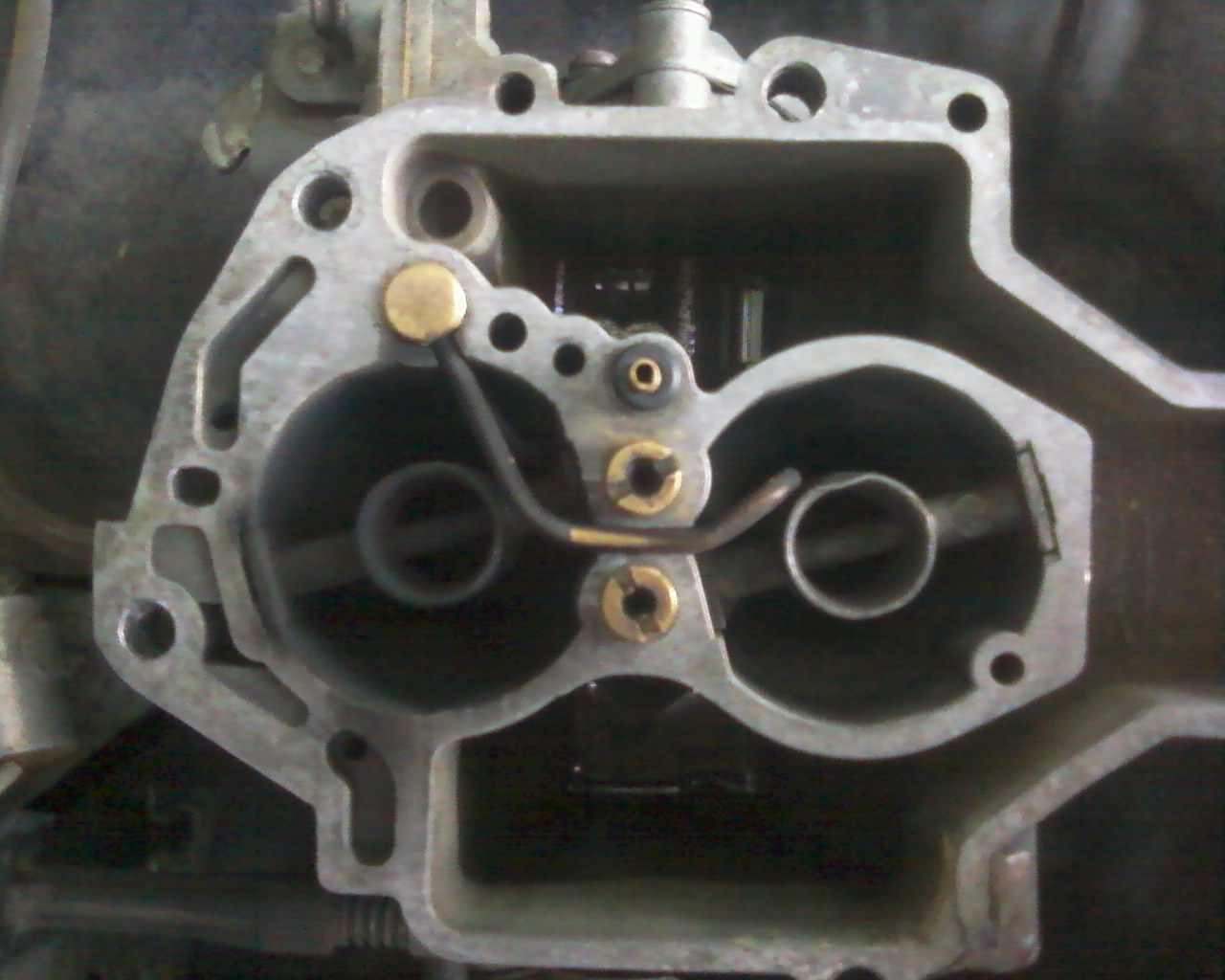

В первую очередь смотри как размещены жиклёры по камерам!
Если можешь-сфоткай и покажи стрелками что и как-тогда будет видно где причину искать.

Жиклеры размещены правильно, нашел у себя фото с номерами камер, так что 1. 165 х 97,5, 2. 145 х 97.5.
Что касательно фото, то не могу их вставить. Фотографировал телефоном, но все равно получились более 200 кб., не влазят в альбом.
http://zaz.kiev.ua/forum/gallery/photobase/thumb/25505/25505-1314768288-655.jpg
одна влезла и все. Снизу вверх 1, 2 камера.

фото перевернулось. жиклеры снизу 2 камеры сверху 1.

Решил я помочь человеку. Вот фото.

ускорительный проверил? куда струйки топлива идут с носиков?
