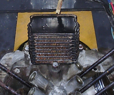

12 это похоже дополнительня от ТПК, родная от ЛУАЗ на 7-8

в любом случае, спаять будет проще, чем достать любую из
Oakim
Зареєстрований: 06.06.2010
Повідомлення: 211
Звідки: г.Севастополь
Моє авто: ЗАЗ 968М 30ка
ПовідомленняДодано: 23 Вересень 2010 15:14    Заголовок повідомлення: Відповісти з цитатою
Это мой радиатор с ЗАЗ 968М-005 (двиг 966Г) 1987г
Так что думаю на разборке можно найти

искал. таких у нас нет.. да и высота процентов на 20 меньше
