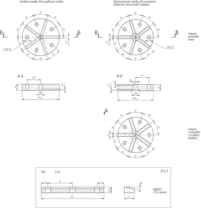

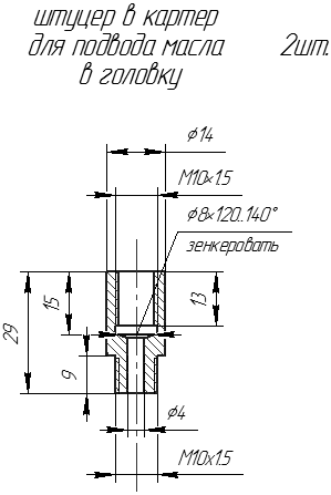

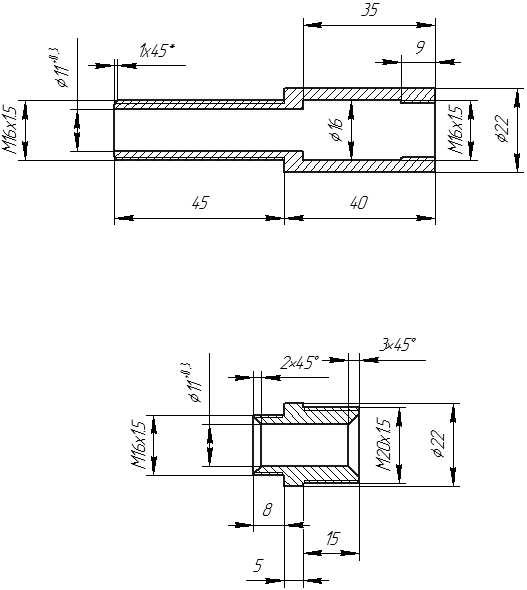

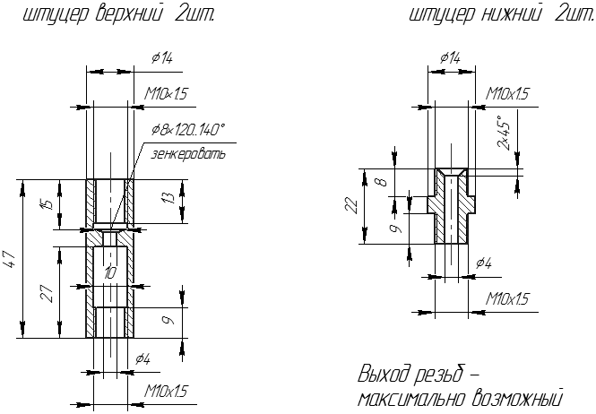

Если кому интересно, несколько чертежиков:
штуцер для масляного фильтра с клапаном
штуцер в картер для подачи масла в головки
штуцер в картер для подачи масла в головки с клапаном
оправка для углубления головки
Комментируем

Ну на мой взгляд всё нич. Штуцера вроде нормальные. И по штуцерам вопрос: на сколько очков регулировать давление клапанов в них? Или я невнимательно прочёл тему?
Порадовала оправка для головок - я уже всю голову (свою ) сломал, чем бошки (двига) шарошить
Есть поправка, лингвистическая: не "зенкеровать", а "зенковать", насколько я знаю
el_fuego Маньяк-одиночка
Додано: 27 Липень 2010 21:18 Заголовок повідомлення: |
| John Warner писав(ла): |
на сколько очков регулировать давление клапанов в них? Или я невнимательно прочёл тему? |
Если имелось ввиду давление, то буду расчитывать на минимально возможное.. до 1. Клапан в обоих случаях будет представлять собой шарик, поджатый слабенькой пружинкой (буквально чтоб тот занимал свое устойчивое положение при стоянке). Нормальное уплотнение получится только при использовании мягких материалов, но это чревато залипанием, так что я воздержусь.
Додано: 27 Липень 2010 22:30 Заголовок повідомлення: |
Спасибо. А действие есть. Можешь посматривать галерею. Как приеду, еще фоток добавлю.
Жаль, только, немогу нормально иллюстрировать, а снятым на камеру телефона все выглядит как-то по-ребячески, что-ли.
Сейчас обсудили с Bush детали и пришли к выводу, что:
1. в ВАЗовском масляном фильтре есть обратный клапан, но тот приходит в негодность тысячи через 2
2. просчитал сечения каналов и понял, что 12мм шарик в качестве клапана велик, поэтому увеличил до 18мм диаметр в штуцере, куда вставляется пружинка.
По клапанам головки идея такова: клапан будет подпускать и масло мееедленно будет сочиться по каналам вниз, тоесть на парах трения в любом случае будет оставаться небольшой слой масла.
С другой стороны, эти клапаны будут нормализоровать/ограничивать поток масла в головки (т.к. диамер канала значительно увеличивается за счет трубок)
Центрифуга будет глушиться, чтоб не терять давление при износе вкладыша задней опоры.
Аналогичная участь ждет место подключения штатного радиатора.
