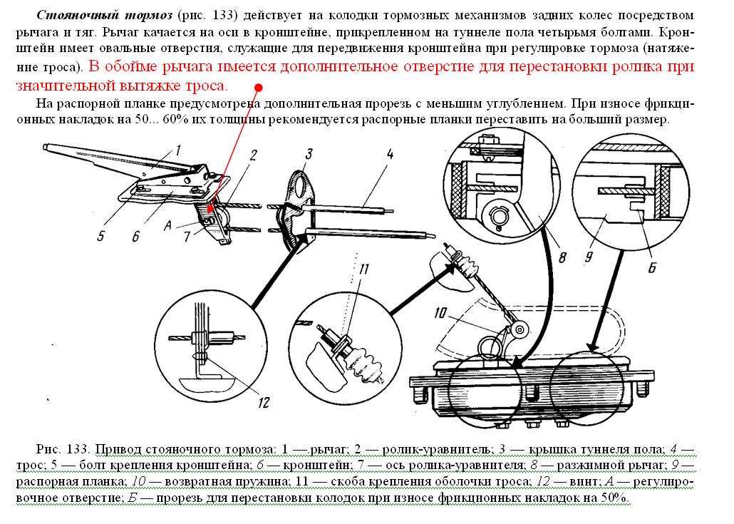

Подскажите как сделать чтоб ручник работал. У меня пры полной затяжке еле только хватает, трос натянут, между распорной планкой и тормознымы колодками зазора нет.
Уже всё перебрал(распорную планку переставлял в разные положения). Зараз уже начинаю думать что у меня какой то другой разжимной ричаг(имею ввиду геометрию) вот он и клинет гдето.
Помогите советом что дальше пробувать.
Зарание спасибо.
idem
Зареєстрований: 28.08.2006
Повідомлення: 308
Звідки: Украина, Северодонецк
Моє авто: ЗАЗ-968М
ПовідомленняДодано: 30 Серпень 2013 09:35    Заголовок повідомлення: Відповісти з цитатою
А, ролик, пробовал на другое отверстие переставить?
