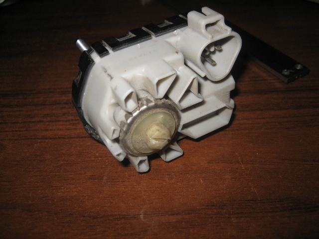

А электрокорректор то как будем запитывать? У меня лежат - два один от субаровской фары - там 3 контакта без блока управления работать не хочет. Второй от лексуса - там 6 контактов, и судя по всему там двигатель шаговый т.к. подая поочередно напряжение на разные контакты шток начинает двигаться.

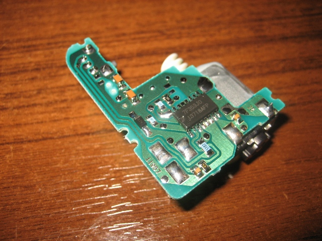

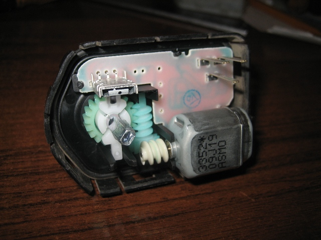

Может просто пихнуть туда моторчик другой и питать просто от постоянки, при осмотре фоток видел только 2 контакта на движке, а он вообще шаговый?
Free_рейсер
Статус: Offline Зареєстрований: 06.10.2008 Повідомлення: 366 Звідки: г.Калиновка Винницкая обл.
Додано: 20 Листопад 2009 19:57 Заголовок повідомлення: |
Вот та фотка, если моторчик не шаговый тогда выпаяй от платы и юзай просто с кнопкой .

Не, моторчик не шаговый, а обычный коллекторный, как в китайских игрушках. Только моторчик качественный))) Выпаять и юзать с кномкой - не айс)) тут вся фишка в переменном резюке соедененным с подвижной частью. Для отслеживания точного положения.
