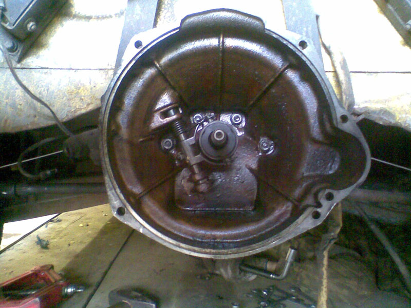

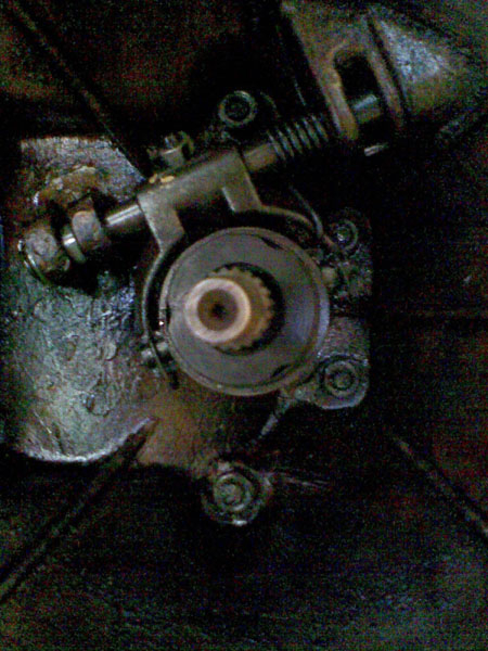

помогите с регулировкой корзины плиз

Что какой? Сбоку их покажи. Похоже, что они оба комби.
ПовідомленняДодано: 19 Жовтень 2008 22:20    Заголовок повідомлення: Відповісти з цитатою
так это один и тот же.просто дальше и ближе фото. Smile

Если серийный, почти 100% комби.
Трёх боковых выточек на монолите нет.
От проворачивания там в обойме сбоку винт М5.
