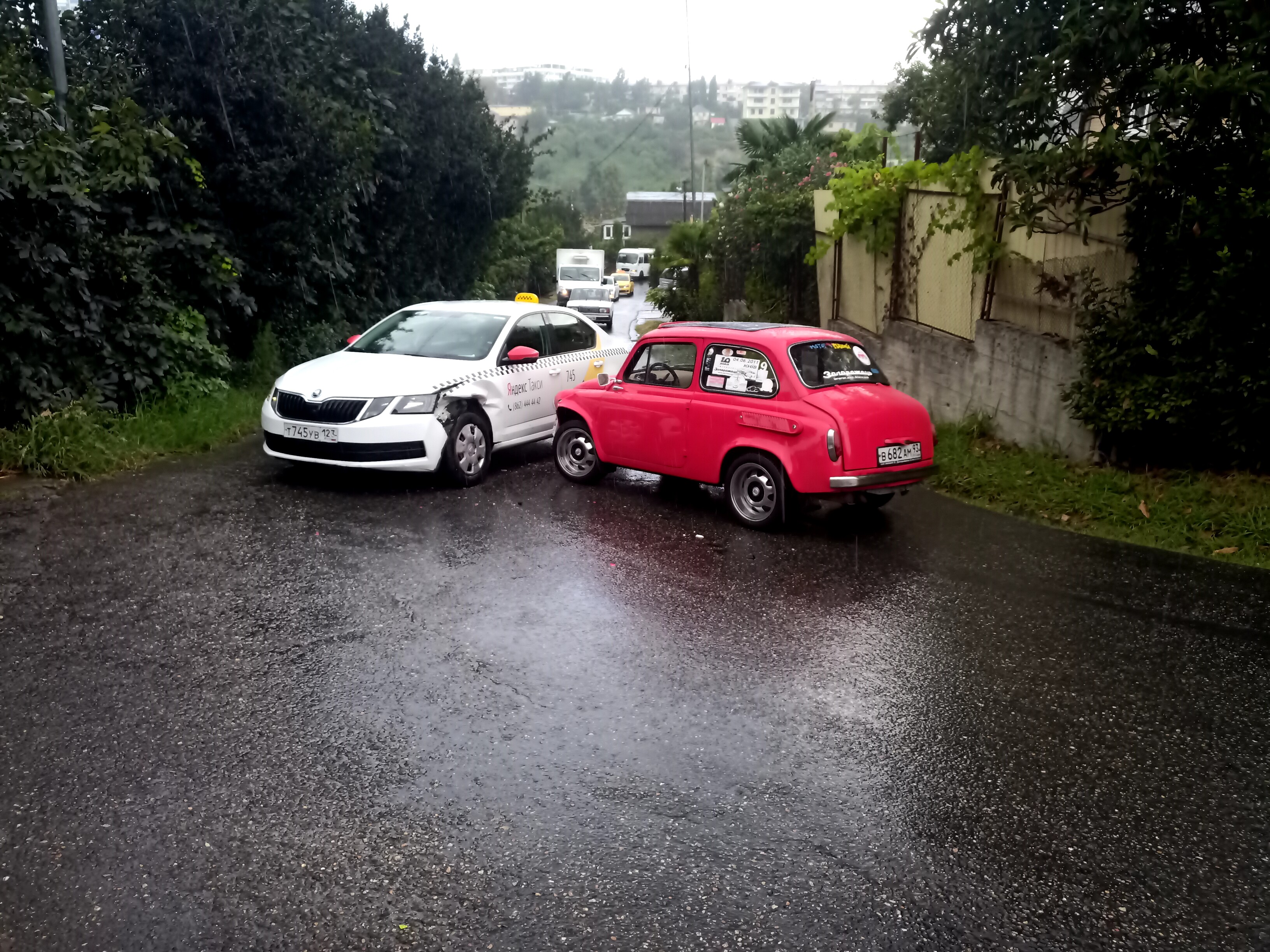

Может кому интересна ещё жизнь красного автомобиля.
В 22 году попал в дтп. Таксист на встрече в закрытом повороте.
Рычаг загнуло, кулак загнуло, крыло, капот, бампер, морда.
Геометрия кузова благодаря каркасу не ушла. Как вставить фото, уже забыл, сейчас буду вспоминать.
