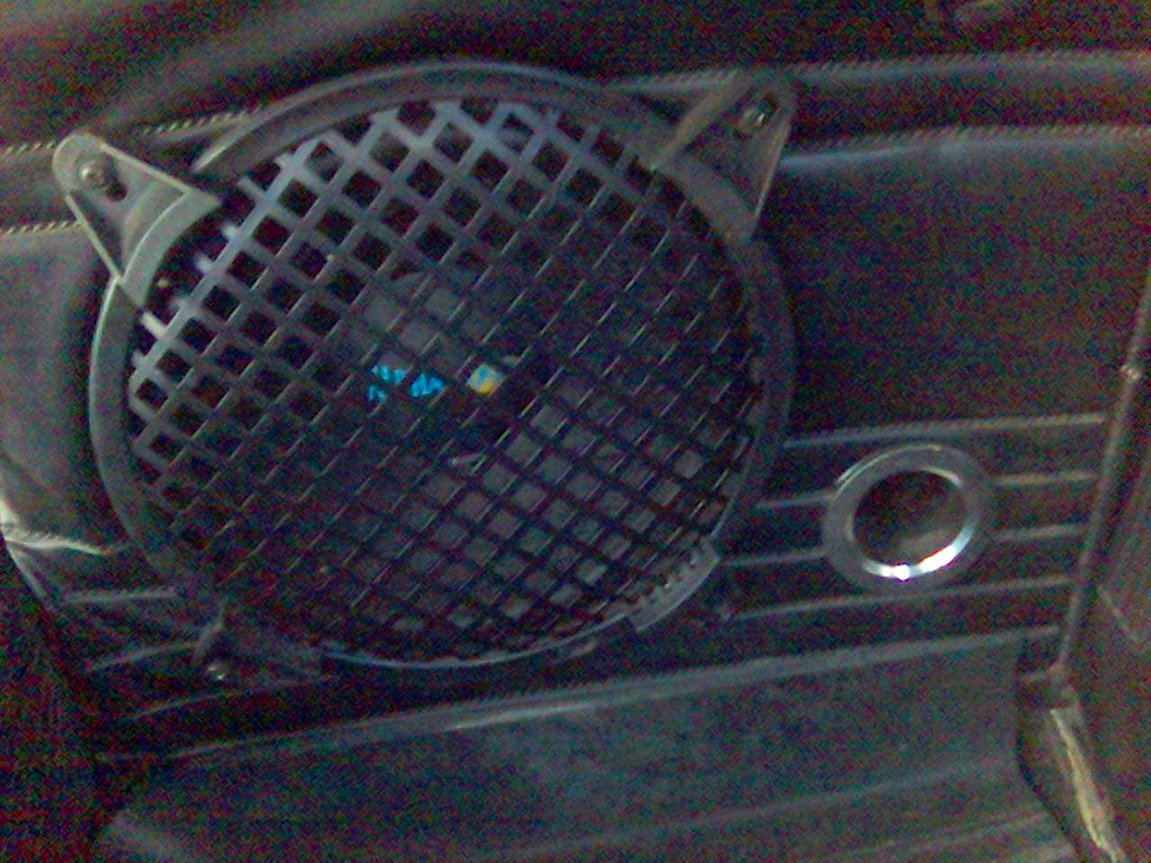

Саняба Быстрый Гонсалес
Статус: Offline Зареєстрований: 19.08.2006 Повідомлення: 4602 Звідки: Киев Моє авто: ЗАЗ 968М Бешенный и громкий саракет
Додано: 04 Жовтень 2006 17:03 Заголовок повідомлення: |
У меня стоял такой же. Играет тихо, особых басов не издаёт.
Поставил на его место в этот же корпус: Alphard номиналка 60Вт макс. 250Вт. Реально чувствуется как давит бас.
Это у пасажира в ногах. Занимает места почти столько же как у водителя педали.
