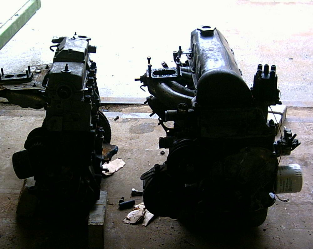

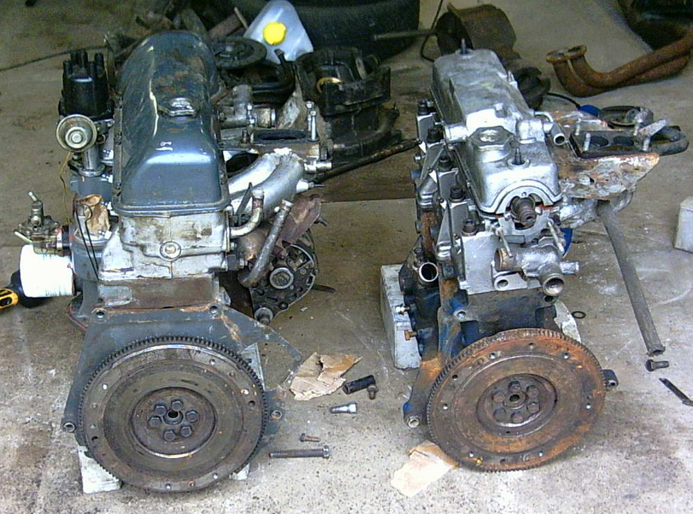

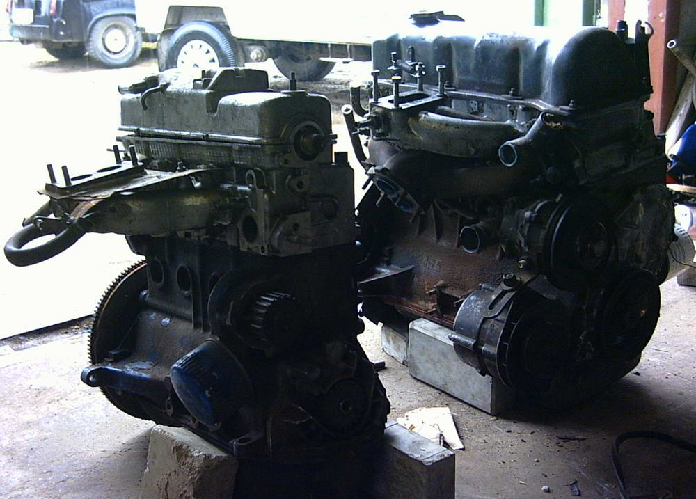

ВОЗВРАЩАЯСЬ К ТЕМЕ О МОТОРЕ 2108.
СЕГОДНЯ ДЕЛАЛ МАКЕТЫ ПЛИТЫ ПОД ЖИГУЛЕВСКИЙ И ВОСЬМЕРОЧНЫЙ МОТОР. ДУМАЛ, ПРИДЕТСЯ ДЕЛАТЬ ДВА МАКЕТА. НИФИГА. ТРИ ИЗ ЧЕТЫРЕХ ОТВЕРСТИЙ НА ДВИГЕ СОВПАЛИ (ПО РАСПОЛОЖЕНИЮ И ДИАМЕТРУ ЦЕНТРИРУЮЩИХ ШТИФТОВ), ТОЛЬКО ОДНО ВЕРХНЕЕ КРЕПЛЕНИЕ СМЕЩЕНО. РЕШИЛ ВТОРОЙ МАКЕТ НЕ ДЕЛАТЬ, А ПРОСВЕРЛИТЬ ЕЩЕ ОДНО ОТВЕРСТИЕ - ОНО НЕ МЕШАЕТ. ДАЛЕЕ. ДИАМЕТР МАХОВИКОВ У КЛАССИКИ И 2108 ОДИНАКОВЫЙ, РАССТОЯНИЕ ВЕНЦА МАХОВИКА ОТ ПЛОСКОСТИ БЛОКА ОДИНАКОВОЕ. СЛЕДОВАТЕЛЬНО, СТАРТЕР (ЖИГУЛЕВСКИЙ) НА ВОСЬМОМ МОТОРЕ РАСПОЛАГАЕТСЯ ТАКЖЕ, КАК НА КЛАССИКЕ.
НО! В ОТЛИЧИЕ ОТ ЖИГУЛЕВСКОГО, ВОСЬМОЙ МОТОР НАДО НАКЛОНЯТЬ, ПОЭТОМУ ОТВЕРСТИЯ ПОД КОРОБКУ НЕ СОВПАДАЮТ.
РЕШИЛ ЗАКАЗАТЬ ПОЛУФАБРИКАТЫ ПЛИТ, ТО-ЕСТЬ, ТОЛЬКО ОБЩИЕ ОЧЕРТАНИЯ, ВЫРЕЗ ПОД СТАРТЕР И ОТВЕРСТИЯ ПОД ДВИГАТЕЛЬ. А КОРОБОЧНЫЕ ОТВЕРСТИЯ РАЗМЕЧАТЬ ПО МЕСТУ.

Додано: 11 Квітень 2006 23:09 Заголовок повідомлення: |
LEKS писав(ла): |
Voytik писав(ла): |
ужасс!
какоето время выпускали Таврии с этим двигателем. вовремя сняли с производства. мотор был затяжелым даже для неё.
а лошадиные силы в отношении к общему весу оставались такимиже как с легким тавромотором. помойму 16кг./1л.с. |
ДА ЛАДНО, ТИПА ВОСЬМОЙ ДВИГ НАМНОГО БОЛЬШЕ ТАВРИЧЕСКОГО. ВОТ ЖИГУЛЕВСКИЙ - ДА, ЭТО ДУРА! ЛИЧНО УБЕДИЛСЯ. ЗНАКОМОМУ ПОМОГАЛ СТАВИТЬ НА ГОРБИ. ПОЛ КАПОТА И ЗАДНЮЮ ПАНЕЛЬ ПОЛНОСТЬЮ ПОРЕЗАЛИ... |
ЕЩЕ РАЗ УБЕДИЛСЯ В ТОМ, ЧТО ВОСЬМОЙ МОТОР МАХОНЬКИЙ И ЛЕГОНЬКИЙ. ЩАС В ГАРАЖЕ СТОЯТ ДВИЖКИ 2103 (1500) И 21083 (1600). ПЕСЕЦ! РАЗНИЦА В РАЗМЕРАХ КОЛОССАЛЬНАЯ!. ВОСЬМЕРОЧНЫЙ Я ЛЕГКО ПОДЫМАЮ, ЖИГУЛЕВСКИЙ Я ОТ ПОЛА НЕ ОТОРВУ. И ПО ГАБАРИТАМ - СОЗДАЕТСЯ ВПЕЧАТЛЕНИЕ, ЧТО ОБЪЕМ ВОСЬМОГО РАЗА В 2-3 МЕНЬШЕ, ЧЕМ У 2103. МОЖЕТ, БУДУТ ФОТО.
