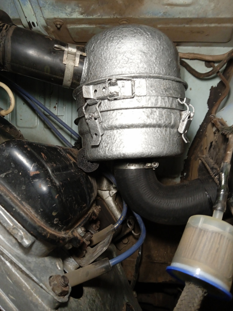

Всем привет!
Достал меня вечно потеющий масляный фильтр, захотелось поставить сухой. Лепить кастрюлю от 41-го Космича не хотелось, да и смотрится она под капотом Горби уж чересчур гротескно! Laughing
Было решено подобрать сухой элемент в родной корпус. Оказалось, фильтр от Днепра "как там и был"!
Для его инсталяции из корпуса фильтра сороковки (свой решил пока отложить в сторонку) было все выпотрошено.
Поддон должен остаться в таком виде.
От ампутированной трубки подачи воздуха отрезается часть большего диаметра и вваривается на место. Днепровский фильтр с хорошим натягом садится на нее изнутри.
Эту деталюху с вырезанной центральной частью ставим на место. На нее опирается штатная резиновая прокладка.
Ну и результат.
Входное отверстие фильтра увеличилось в диаметре (в стоке оно было меньше выходного). Хотел еще вварить выходщий патрубок большего диаметра (точнее овал) под космичевскую гофру, но решил это оставить на потом.
З.Ы. При желании можно впереть в родной корпус и фильтрующий элемент от 41-го (вроде по диаметру проходит), но тогда нужно будет вваривать в корпус или поддон кольцо для увеличения высоты.

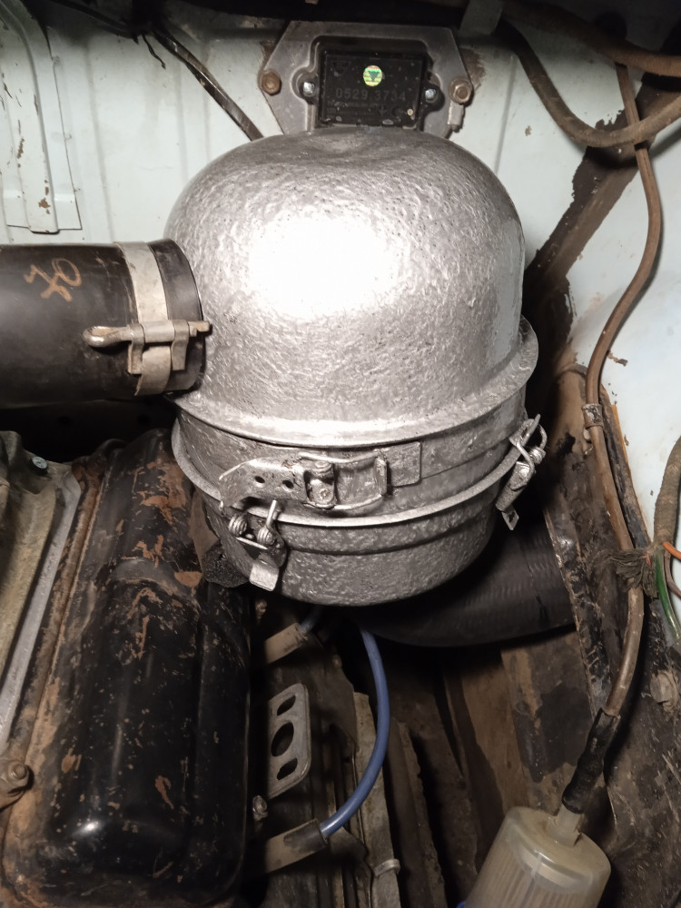

Продовження історії.
Фільтруючий елемент від МТ був майже одразу викинутий, так як майже нічого не фільрував. Very Happy
На його місце став фільтр від Трабанта WIX WA6392 майже такий же за розмірами, але набагато якісніший.
З ним Горбі успішно відкатав шість років.

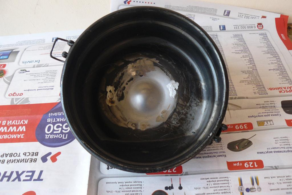

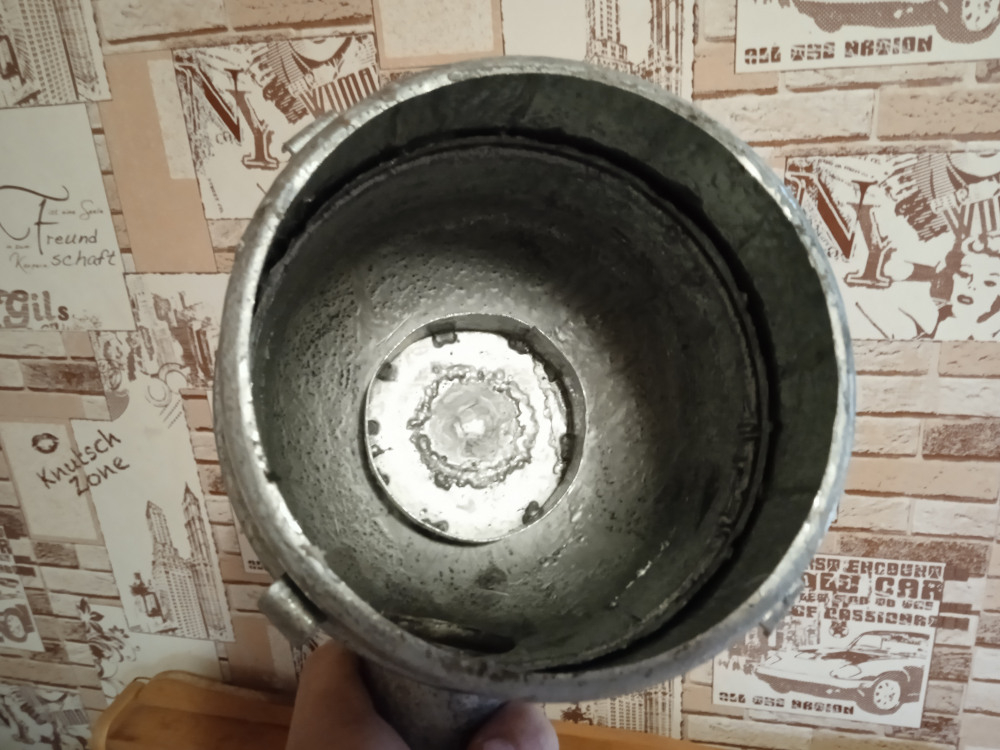

Нещодавно вирішив усе ж таки переробити корпус під картрідж від 2141 та попутно організувати "холодний впуск".
Був куплений фільтр WIX WA6431.
У верхню частину корпуса вварив кільце завширшки 24 мм.
Вхідний патрубок вирізав. Впуск зробив через піддон.
У верхню частину корпусу та піддон вварив кільця для центровки картріджа.
Вихідний патрубок переварив нижче, щоб його не перекривав картрідж.
Приварив ще дві застібки для надійнішого притискання піддону до корпуса.

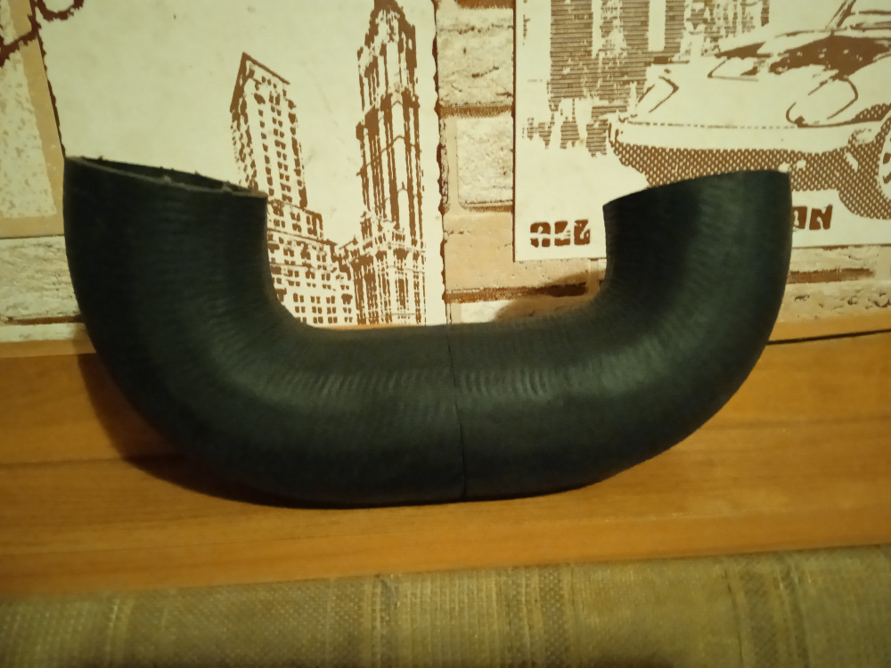

Для "холодного впуску" придбав патрубок турбіни від дизельної газелі.
Перерізав його навпіл, вставив всередину металеве кільце, розвернув половинки під потрібним кутом та приклеїв суперклеєм.
Встановлений фільтр виглядає так.
На мою думку виглядає не погано. Rolling Eyes

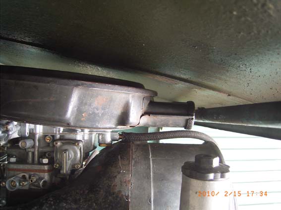

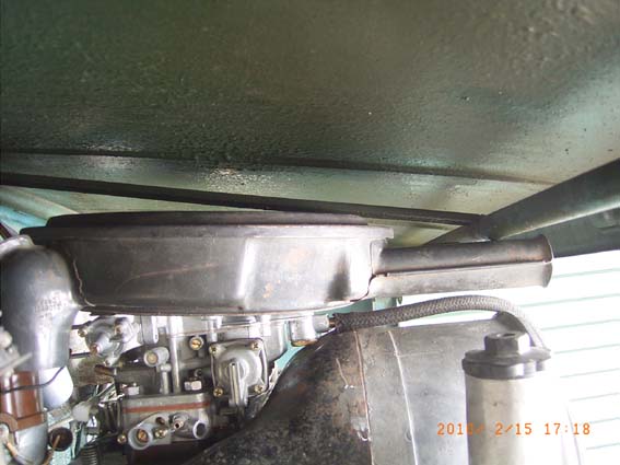

Можно и я свои пять копеек вставлю Embarassed
У меня вариант воздухоочистителя для ЛуАЗ-969М с карбюратором ДААЗ-2105,на мой взгляд самый простой и компактный.
Воздухоочиститель ВАЗ-2101, примерка:
Заборный патрубок воздухоочистителя пересекается с каркасом капота, сам корпус с продольным усилителем:
Поэтому патрубок на корпусе воздухочистителя обрезаем, а продольный усилитель капота удаляем, после чего всё подходит:

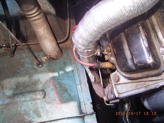

ДААЗ более чувствителен к холодному воздуху. На моём первом ЛуАЗе Семипалатинске ДААЗ начал потеть и обмерзать где то при -10С° после барахтания в снегу и проткрытых жалюзях. На нынешнем ЛуАЗе в Германии ДААЗ начинает покрываться "потом" уже при +5С°!!! обоих случаях это сопровождается провалами при открытии дроссельной заслонки.
Поэтому с в этом случае забор тёплого воздуха в воздухоочиститель в холодное время года обязателен.
Шланг забора тёплого воздуха подсоединяется к штатному патрубку ВАЗовсого воздухоочистителя:
[img] https://www.luaz-fan.de/Blog/RIMG10117.A4.jpg[/img]
Сам воздухозаборник я изготовил из куска алюминиевой трубы, которую внизу разрезал, разогнул в форму лопатки и прикрепил к ушку для снятия двигателя:
